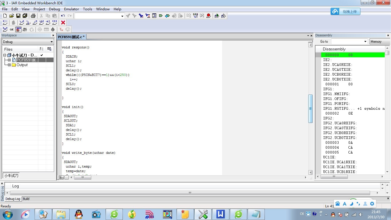

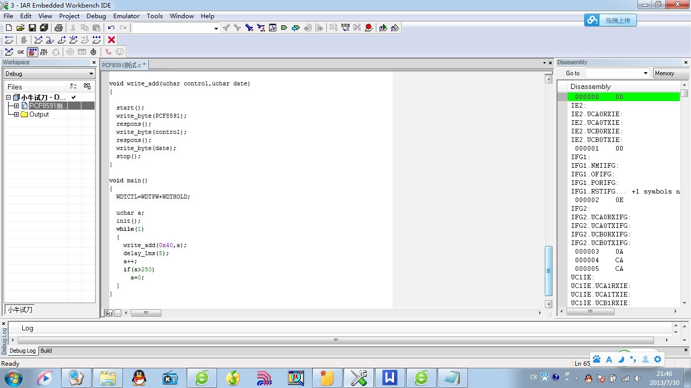

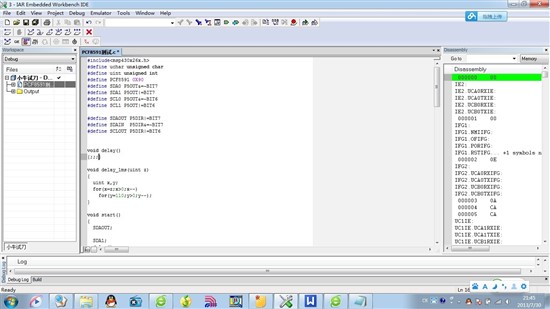

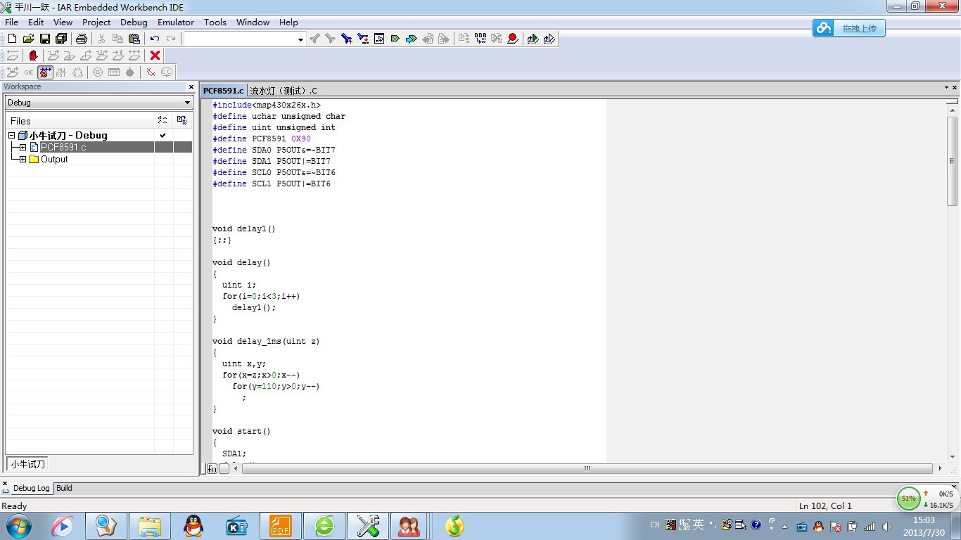

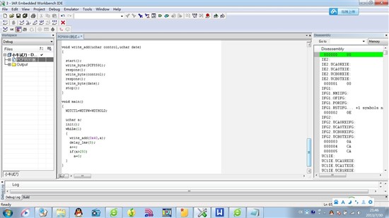

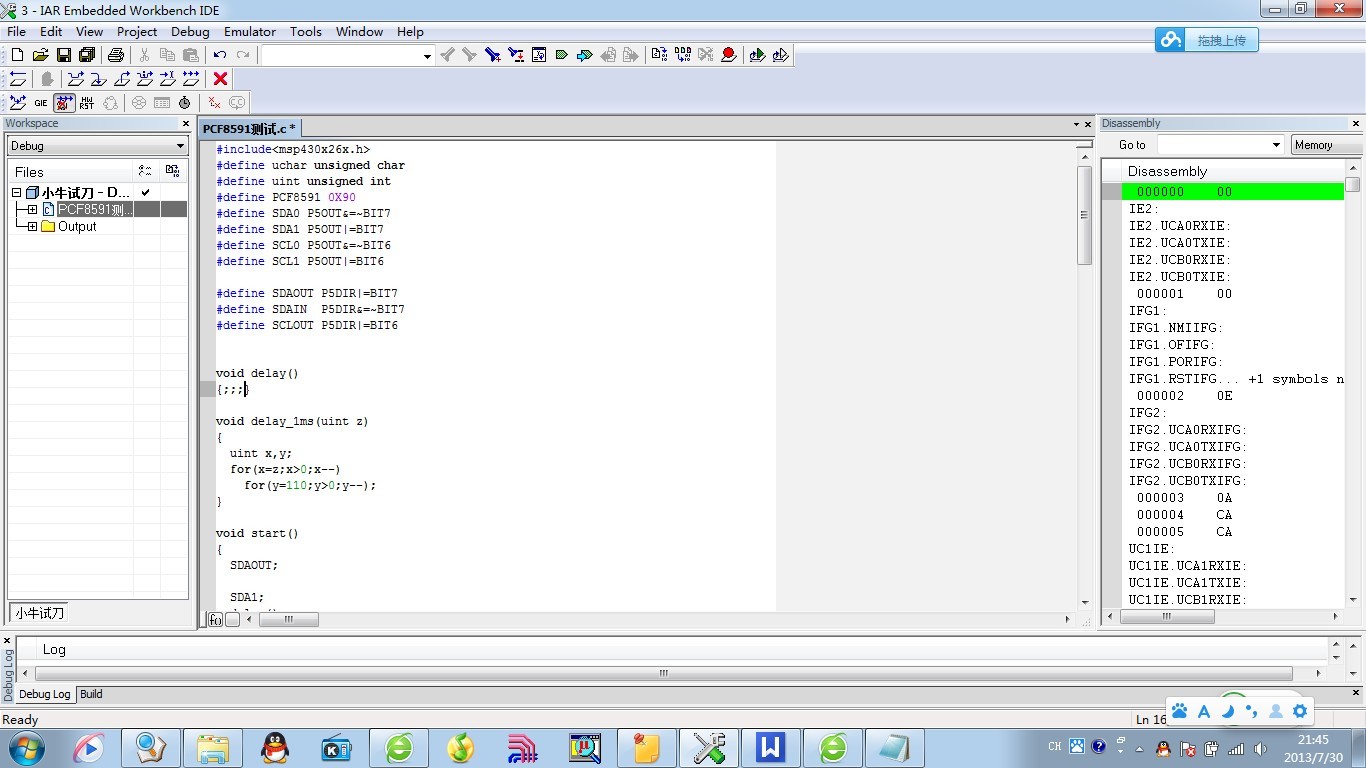

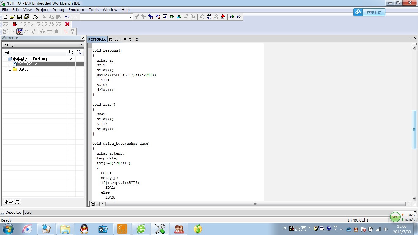

初学msp430开发板上pcf8591DA转换电路,不知程序哪里错了

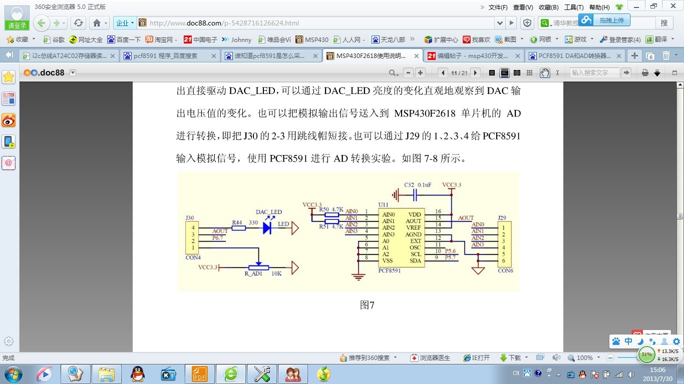

这是开发板上芯片和pcf8591的连接原理图

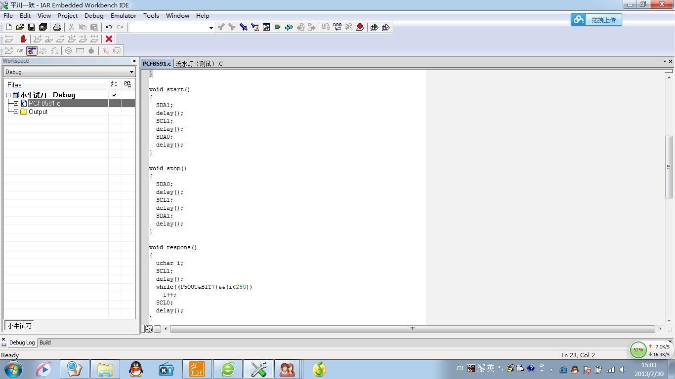

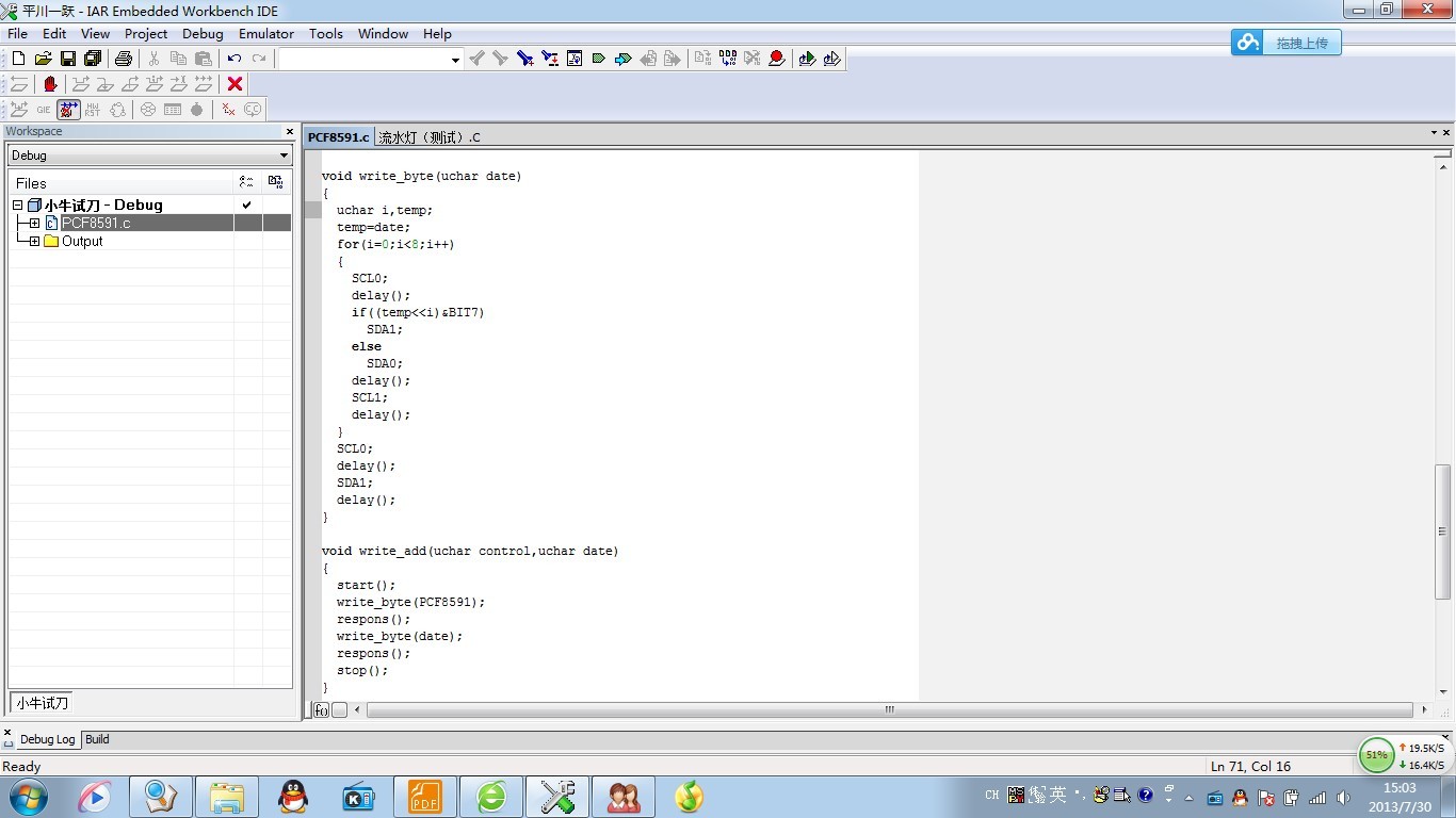

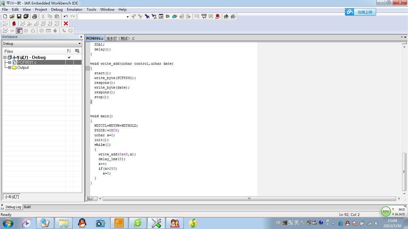

但是不知道程序哪里出了问题
