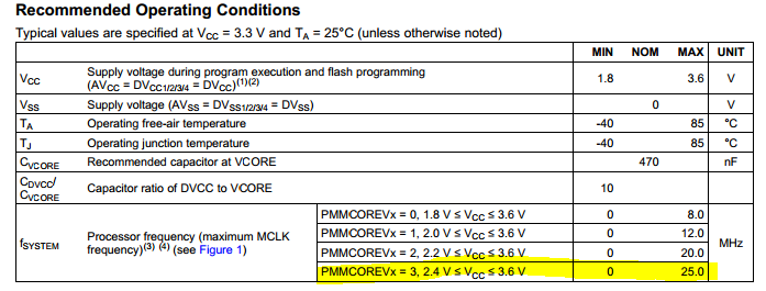

msp430f5435a MCLK不能设置25M吗?

我XT2接的是25M晶振,时钟从引脚输出来都是正常,但是当我将MCLK改为:DIVM_1  即MCLK=12.5,程序可以正常运行。
但是当我将改为:DIVM_0 设置MCLK=25M 时,程序就会跑飞
  • 别忘升高core level, 建议调用core library, 参考你另外一个帖的回复,
    http://www.deyisupport.com/question_answer/microcontrollers/msp430/f/55/t/29188.aspx
