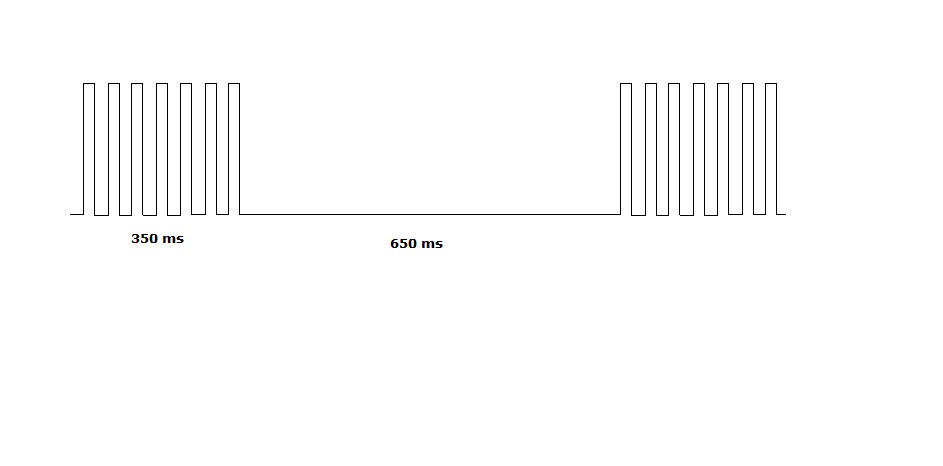

关于TimerA输出方波后delay 650ms再持续输出方波
各位好, 想在以下程式输出波形7次后 (350ms) , 加入延迟副程式 (650ms) 后再输出波形* 7持续循环, 主要是想控制LED闪烁的频率, 但因为找不到可参考的延迟副程式进行学习, 想请教各位是否有程式范例可提供小弟进行研究? 谢谢
