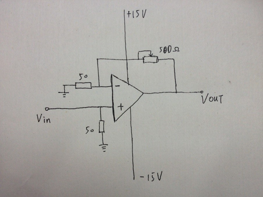

初用ths3001,为什么输入200mv,6M的正弦波,输入波形严重失真
Other Parts Discussed in Thread: THS3001
初用ths3001电流反馈性运放,datasheet上说输入电压可达4v左右,为什么我输入6M的100mv左右的正弦波,输出就已经严重失真了呢,这是我的电路图,并且放大倍数只有3倍,按反馈电阻比值应该有10倍的

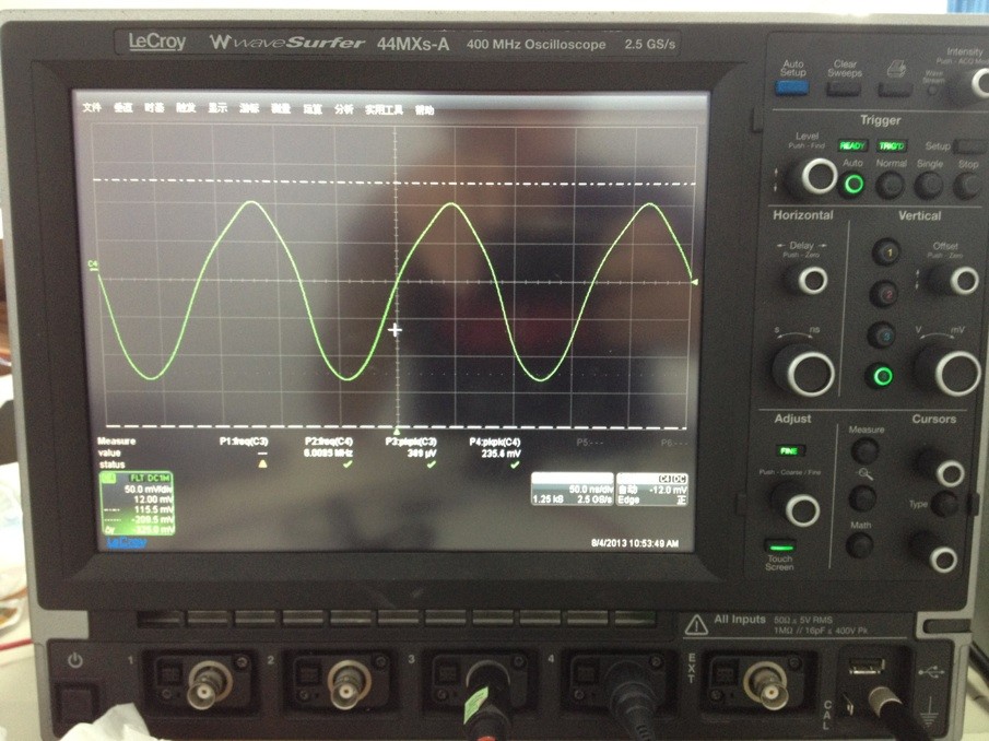

这是输入6M,200mv正弦波输出的波形
