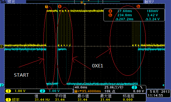

 调用I2Cm_TX()后,只执行完if(Txctr){}一遍后跳出中断,捕捉到下面的波形:
I2C_SA是0X38,上面的数据不对吧?请帮忙分析,谢谢!

  • 波形是错的,波形发出来的数据时0XE1.
  • 那我改的这个对不对?这个对你们来说不是很简单的吗?
  • 这能称为数据吗?I2C数据十几毫秒,别乱忽悠
  • 你用那个眼睛看到的I2C数据不能是几十毫秒? I2C的速率是从直流到100K(高速400K).
    从波形图上看数据就是0XE1,如果不会看的话,回去翻书去,别再这里随意下结论。如果你有自己的分析,欢迎贴上来。
    至于说到这个波形的问题,那是很多的,但不是说就没数据。
    1. 按照I2C的标准,SCL和SDA在不使用的时候都应该是高电平,这个图中的SCL是低电平。
    2. START的位置不是很明显,但可能是示波器没展开造成的。
    3. 第5个CLK宽度太大,什么原因造成的不清楚,但还是一个合格I2C CLK波形
    4. 第6,7,8个CLK被遮住了,但还是能看出是CLK,
    5. 8个数据位之后没有STOP
    这是波形分析,至于程序有什么问题,没时间去细究。

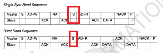

    2.功放初始化:a.对功放指定寄存器写数据;b.读出指定寄存器值计算后重新写入该寄存器
                           (读操作先写入被读寄存器地址,再进行当前地址寄存器读取,所以在RX内先调用了TX)(TX\RX每次只完成单个字节数据(不包括地址)的读写)

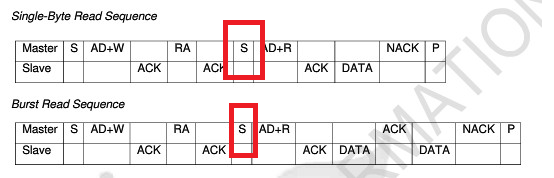

  • 请问IIC可不可以实现在一个时序里面,发送和接收的切换?
    我用的是mup6050,需要先发送寄存器地址,然后接收传感器发回来的信号。但是看数据手册没有提到发送和接收的切换,都是采用RESTART的方式,但是采用RESTART的方式的话,传感器就不能发回数据了,求指教。
  • 按照I2C协议规定是不行的,I2C只能工作在发送或接收状态,切换I2C的状态只能依靠START+DEVICEADD+W/R命令
    我线看下MUP6050的手册,我不太肯定是否有这样的I2C设备会这样设计。
  • 我想可能是你理解错误,我刚查看了MUP6050的数据手册,你要从MUP6050的寄存器读数据也是要按照标准规I2C规定操作的,
    红线部分是MUP6050的读操作时序。
  • 你看,首先需要发送一个AD+R,这个是Transmitter模式吧?然后需要收到一个DATA数据,这个是Receiver模式是吧?这中间不是需要转换的吗?
  • 你发送了AD+R其中的R就是告诉从机切换到发送模式,主机主动切换到接收模式。
    你需要看下I2C的协议。
