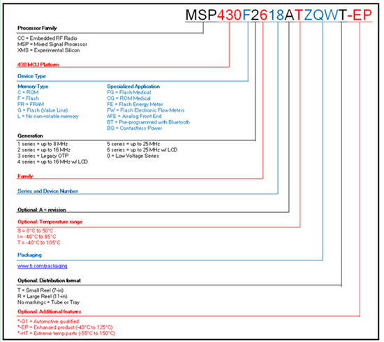

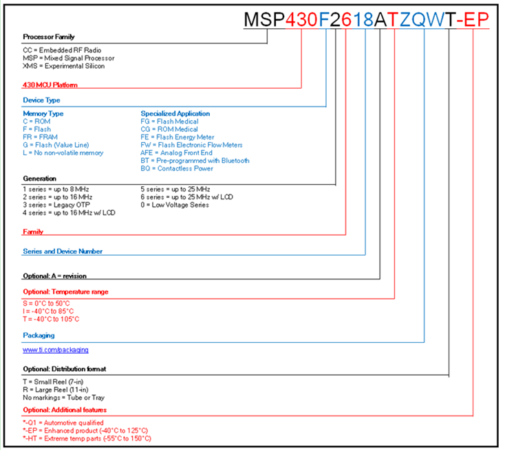

请问MSP430F5418AIPNR 其中:541 和 AI 代表什么意思呢?是否有中文资料可以学习?
