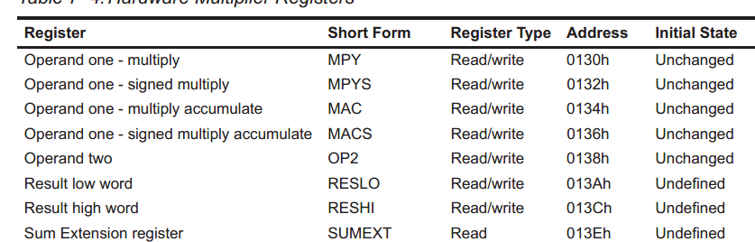

unsigned int result1,result0;
RESLO=0;
RESHI=0; //清空结果寄存器
MPY=0XFF;
OP2=0XFF;
_NOP();
_NOP();
result0=RESLO;
result1=RESHI;
当op2写完后,下个时钟结果寄存器就有值了,但是为什么不能读结果寄存器的值呢?
手册上说的的RESLO和RESHI;是可读可写。
