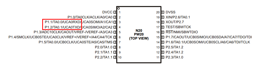

lanchpad驱动安装正常,可以在线调试、下载程序。下载想通过G2553的串口,向PC上的串口助手发送数据,串口助手无法找到串口。是什么原因?
  • 排查步骤:
    1,看WINDOWS“设备管理器”,串口口识别是否正常;
    2,串口助手的UART参数设置是否正常;
    3,如果打开失败,就把板拔了,串口助手也关闭,再分别重新连接,看串口助手是否可以正确识别串口号;
    4,有时串口助手第一次打开是识别不到端口的,多试几次重新打开;
  • 重启电脑后,现在可以找到串口,而且参数设置也正确,现在用2553的串口往外发字符串,利用串口助手观察输出,没有任何输出 是什么原因?

     通过助手想lanchpad发数据,数据也未回发。。。。。
  • 楼主你好!
    launch pad上面的跳线是否连接正确,请拍一张清晰的launch pad连接状况的照片上传。谢谢!

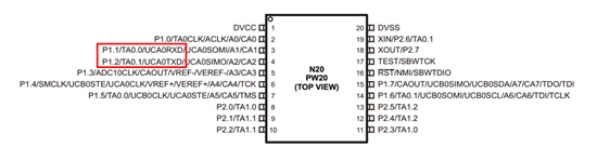

  • 你好,
    MSP430F2553芯片的TX,RX和G系列其他芯片有所不同。
    TX,RX管脚和Launch丝印正好是反的:
    解决措施:去掉仿真器接口端RXD,TXD跳线帽。把Launchpad P1.1管脚和仿真器端RXD用跳线连接,P1.2管脚和仿真器TXD也用跳线连接起来。
    然后串口就可以使用了。
    -Michael Qian
  • 我昨天也找到的确是这个原因。。。。。谢谢
