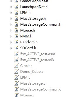

在建立CCS工程的时候,我们自己建立的工程下面的文件跟例子上的工程为什么会不太一样,比如例子上的工程下面的文件如下图:
像这样下面的c文件都是灰色的,而h文件都是高亮的,我们自己建的都是高亮的,这个是什么原因???那要建立例子上的这种工程需要怎么做???
  • C文件需要自己手动导入,.h是自动搜索到的。
    从你给的文件看,你是将IAR的工程导入CCS了。
    CCS与IAR的工程有一些区别,最好是将原文件手动导入,设置header file路径后再编译。
  • Wei Jingwen,
    CCS会自动加载在当前目录下在CCS中的所有file,此时均是高亮的。而例子工程之所以文件是灰色的,是选中此file, 右击--properties--build--将exclude resource from build选中,OK。然后就发现其是灰色的了。要想恢复高亮,就将exclude resource from build前的对勾去掉即可。
