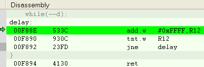

请教!MSP430的数据指令TST执行需要多少个时钟周期呢?
在用户手册中,找不到关于说明TST指令时钟周期的,不知是多少呢?
写延时程序时要计算指令的时钟周期,才能知道延时的时间是多少,程序如下图所示:

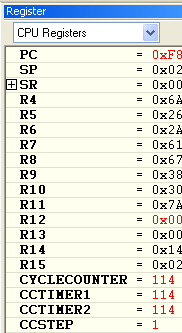

在IAR5.50的观察窗口中也又不能正确的显示指令执行的时钟周期,这方面不如keil方便,IAR 窗口如下:
  • TST是伪指令,它实际执行的是CMP指令,CMP是双时钟周期指令。所以程序执行TST需要2个系统时钟。

    后来,我通过计算和示波器测量,发现IAR中“CPU Registers”窗口中“CCSTEP”的值是对的,所显示的值就是指令的时钟周期数,指令时钟周期如下:
    ADD.W    #0XFFFF,R12         ;1个时钟周期
    TST.W      R12                          ;1个时钟周期
    JNE         delay                         ;2个时钟周期
