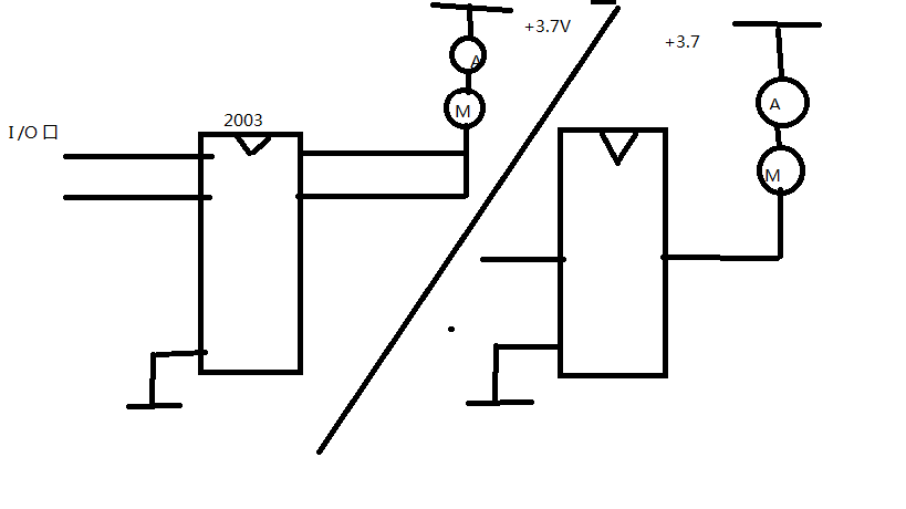

我在IO口后,接了如图所示的ULN2003的驱动电路。为什么芯片变得特别烫?有什么解决办法吗?
电路图中,A一个圈表示安培表,M一个圈表示电机。贴主的意思是用MCU的GPIO控制ULN2003去驱动一个电机,用安培表测量电机的电流.
芯片发热可能是MCU的电流过大,MSP430的管脚驱动能力不是太强。你要查下你的ULN2003芯片的管脚的驱动电流是多大。
如果超过MSP430管脚驱动能力不是太大的话(一般是6-8MA,具体看芯片手册),你可以用两个GPIO并联来驱动ULN2003。如果相差太大,需要外接三极管来驱动。
