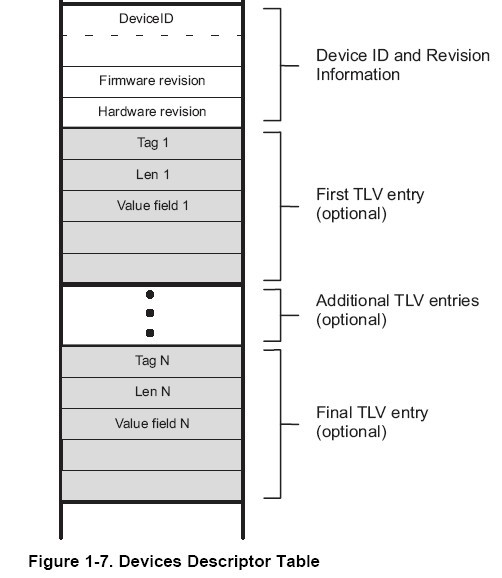

CC430是TI在2008年末发布的MSP430家族的一个新的RF Soc系列,CC430集成了MSP430当时最新5系列的核以及低功耗无线收发器CC1101的核,并且集成了5系列丰富的外设等。CC430具有Device ID,见下图
是不是有端口直接是ANT-,ANT+的?很好奇...好奇而已.
这个Device ID是唯一的吗?也就是说,每个芯片的Device ID都不一样吗?
cc430的User's Guide 中也没有过多的提到这个Device ID,实际中读几个芯片出来看看。
