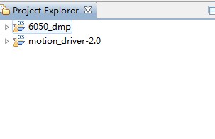

关于使用ccs软件将msp430f5xx的六轴传感器的DMP库,加入到msp430g2553的工程中
我手头有一份msp430f5xx的六轴传感器的DMP库,想加入到g2553的6050_dmp中,是像图一那样IMPORT工程吗?
还有DMP库中I2C是用的硬件,我能改成软件模拟的吗?
还有,我debug以后出现了这个Can't find a source file at "/tmp/TI_MKLIBGY645N/SRC/frcdivf2_i.h" Locate the file or edit the source lookup path to include its location.,这是怎么回事?
  • 可以改用软件来模拟,但是建议使用硬件的,速度快。
    错误提示  这个文件无法找到,查看这个文件是否在其工程中或库中。可以联系TI当地的FAE提供技术支持。
  • 你好,
    X5XX的工程不能直接import到X2XX中,需要修改地层驱动,就单单一个IIC的传感器来说,主要需要修改system clock部分的设置和USCIB的设置。
    如果用GPIO口模拟IIC总线是可以的,但是软件上写起来麻烦一点,CPU效率降低。
    /tmp/TI_MKLIBGY645N/SRC/frcdivf2_i.h这个应该是原来工程的head文件路进,有新工程后,需要在Project->Properties->CCS build->MSP430 Compiler->Include options里面确认head文件的路径,如果没有设置或者有误,需要手动修改。
