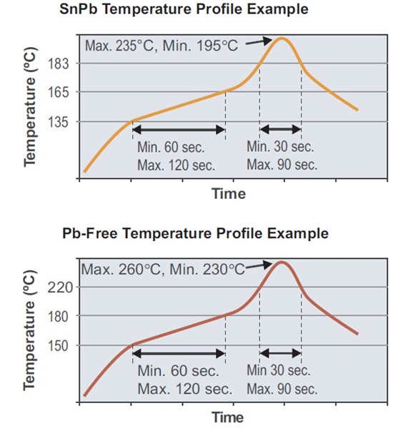

正常的焊接不易导致芯片的损坏。是否因为管脚间短路导致芯片损坏?
可能原因是:
1. 烙铁的温度调节过高
2. 长时间放在管脚上。
你好,
从官方给出的无铅焊接曲线上看温度控制在260以下,30秒以内是没有问题的,手工焊接时要稳、准、快,停留时间过长是有损坏芯片的风险。

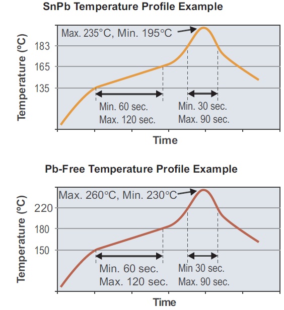

下面有一个回流焊时间温度曲线,可以供参考:
Regards,
Hardy
很多工厂再维修的时候采取楼主描述的方法。一般不容易出现问题,但是TI无法保证上述操作的后果。
