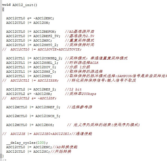

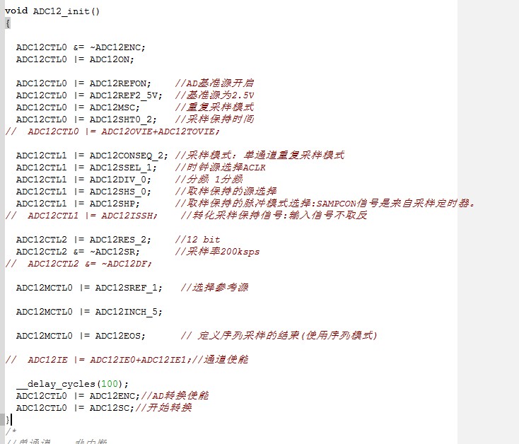

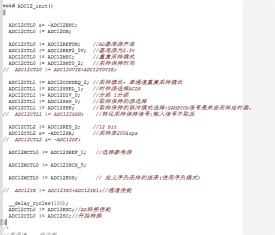

为什么从ADC12MEM0读出的数值和实际的完全不符?
这是显示函数..
程序例程是官方提供的吗?MEM中的值与实际不符,可以用示波器测量实际5529ADC引脚的输入电压值与对比MEM的值。
不是官方例程,实际输入252mv,显示有2.2655V,
当选为ADC12SREF_0时,测量的电压时准确是,选为内部基准2.5V,测量值就完全不对了
