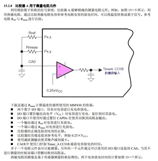

这是要求,尽量容易看懂,尽量简单,最好有注释。谢谢了。

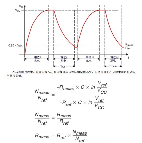

下面是我的程序,不对,有时测出的电阻是负值,而且N1,N2也是负值,不知道错误。

这个程序是用RC法来测量电阻的,不知道哪不对,帮忙改改。
