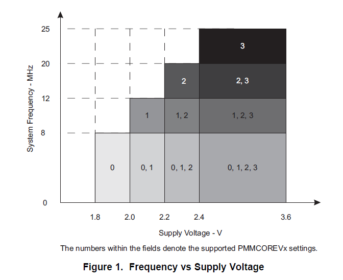

  • fangwei,
    为了达到性能和功耗的最佳匹配,MSP430F5xxx系列的PMM非常灵活,有4个level的核电压,分别可以支持逐步升高的CPU主频,需要的供电电压也逐步提高。示意图如下图,如果想要使得CPU达到最高的25MHz,则需要先将Vcore升至level3,当然此时的供电电压Vcc必须在2.4V~3.6V之间。即主频增高,则需要供电Vcc足够高,Vcore level够,当然,此时功耗也在提高。
    具体数据请查看对应datasheet。同时,TI也提供了‘MSP430F5xx and MSP430F6xx Core Libraries’来帮助用户简化控制,请从http://www.ti.com/lit/zip/slaa448下载源代码,并从网上下载对应文档。
  • fangwei wang,
    核心电压就是供给CPU的电压,MSP430F5xx内部有个LDO,你可以看看user guide。SetVcoreUp就是将供给CPU核的电压提高,意味着可以跑给高的主频,同时也需要更高的外部供电电压,也输出频率的峰峰值无关,你的供电电压是多少?你再试试如果只是设置I/O为输出,输出的高电平又是多少?

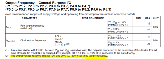

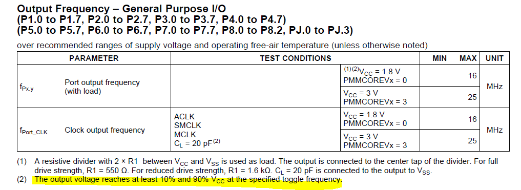

  • fangwei wang,
    CoreVoltage与I/O voltage确定是没有关系,我让你测试I/O可输出电压,只是为了确认I/O本身的功能是好的。另外,在datasheet中,对这点有说明,如下:
