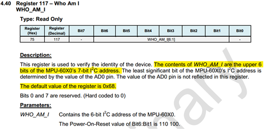

最近打算使用MSP430的i2c驱动MPU6050.
我更改了TI_USCI_I2C_master.h头文件中的一些定义:
#define SDA_PIN 0x80                                  // msp430g2553 UCB0SDA pin
#define SCL_PIN 0x40                                  // msp430g2553 UCB0SCL pin
就是将SDA和SCL这两个引脚对应到MSP430LAUNCHPAD的引脚上。
对MPU6050的初始化我只用了这个的函数TI_USCI_I2C_transmitinit(MPU6050_DEFAULT_ADDRESS, 12);
在主函数中:我使用TI_USCI_I2C_slave_present(MPU6050_DEFAULT_ADDRESS);得到返回值如下

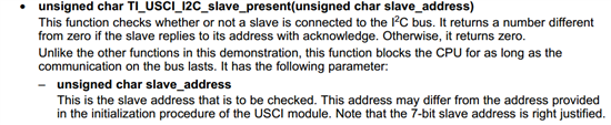

TI_USCI_I2C_slave_present(unsigned char slave_address);函数的解释如下

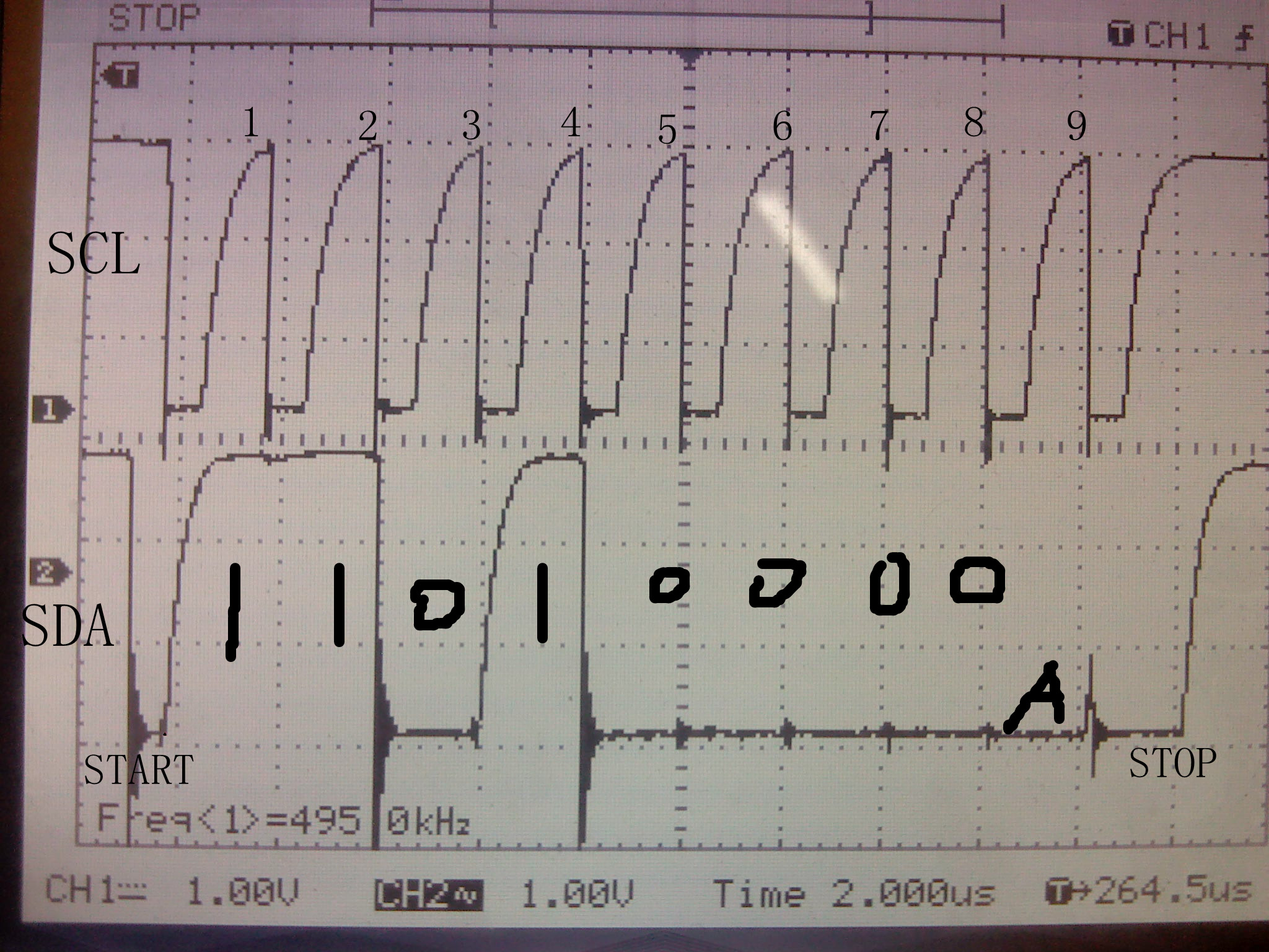

下面的图示我用示波器抓的图,表明从地址已发送,mpu6050也应答了。

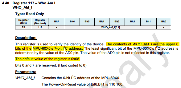

MPU6050的地址也正确发送了
我的问题是:我打算使用TI提供的USCI I2C驱动程序来读取MPU6050的数据,但是 MPU6050 里面的寄存器也要初始化,那我该怎么调用函数呢? 向MPU6050中的寄存器赋值呢?

    函数2: TI_USCI_I2C_slave_present(MPU6050_DEFAULT_ADDRESS);
       函数是用来检测从设备是否在线的。这个函数在读写操作调用之前调用,确保从设备地址是正确的。如果不判断这个,有可能造成I2C总线挂掉。具体原因以后探讨。

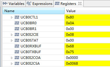

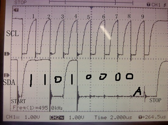

    问题是MSP430的UCB0TXBUF一直在发送0x01;我用示波器看波形,还是上面那个我抓的图。不知道是什么原因?
  • 单步看一下程序停在哪个地方了。
  • 大多数情况停留在while (UCB0CTL1 & UCTXSTP);    语句
  • 还是老话,你先要看I2C协议啊,不看协议怎么分析波形。
    你上面的波形是发送一个写操作的地址给从机,从机的设备地址为(68H,也可以说是D0H), 在这个波形之后才是送给TXBUF的值。
    你调试时代码停在那条语句是因为你没有发出STOP信号.
  • I2C从设备地址在TI_USCI_I2C_transmit函数中自动发送,即在设置START信号时产生,不需要再在你的数组中发一次,你在发一次地址的结果就造成了MPU6050的寄存器地址出错,设备可能不给响应。把上面数组中定义的MPU6050_DEFAULT_ADDRESS去掉,发送字节数减去1即可。
  • 我在原函数TI_USCI_I2C_receive()中添加了一句UCB0CTL1 &= ~UCTR;
    void TI_USCI_I2C_receive(unsigned char byteCount, unsigned char *field){
    TI_receive_field = field;
    UCB0CTL1 &= ~UCTR; //Receiver
    if ( byteCount == 1 ){
    byteCtr = 0 ;
    __disable_interrupt();
    UCB0CTL1 |= UCTXSTT; // I2C start condition
    while (UCB0CTL1 & UCTXSTT); // Start condition sent?
    UCB0CTL1 |= UCTXSTP; // I2C stop condition
    __enable_interrupt();
    } else if ( byteCount > 1 ) {
    byteCtr = byteCount - 2 ;
    } else
    while (1); // illegal parameter
    接收寄存器收到数据了,
    但是把这个UCB0CTL1 &= ~UCTR;去掉就接受不到数据了。

  • 是的,还是建议按照TRITON说的先看看IIC协议,在看看USCIB的users guide;
    上面的波形第8位是低,代表transmit data from master to salve,从机等着接数据,所以主机不可能接到数据的;
    UCB0CTL1 &= ~UCTR;就是配置主机位receiver,这是再抓一下波形,第一BYTE第8位是为高。
