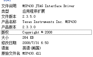

开始用的是cce3.1  之后用了CCS4.1.2提示MSP-FET430UIF firmware   update 完后升完级后程序烧不进去  之后cce3.1 也烧不进去
于是把ccs4.1.2卸载 在用cce3.1 提示下面的:
现在状态如图
MSP430: Error initializing emulator: Version mismatch, a firmware update is required
