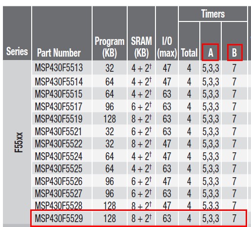

MSP430F5529的定时器有几个?我在datasheet里面看了一下,配置倒是简单,只是有些不太理解,我也看了很多430系列的定时器例子上的配置,Timer0 A0和Timer0 A1还有Timer0 A3....Timer0 A0和Timer1 A0是什么意思,430F5529有几个定时器的向量,能不能给我介绍下这些定时器???另外也有定时器B、D,这些Timerx和Ax是什么意思?代表有很多个定时器?Timerx和Ax是什么关系?
  •  你好,首先 Timer_A  Timer_B  Timer_D 是3 种不同的定时器,具体有什么不同可以参考User‘s Guide
    其次,Timer一般都带有比较捕获模块,有的带有3个,有的带有5个或7个。
    回到你的问题:
    MSP430F5529的通用定时器有4个,如下图:
    其中有3个Timer_A,1个Timer_B。 5,5,3和7指的就是Timer各自所带的比较捕获模块。
    所以这4个定时器的命名是这样的:
    Timer0_A5
    Timer1_A3
    Timer2_A3
    Timer0_B7
    不知道说清楚了没有~
