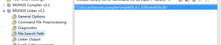

  • 可能我还不明白你的意思
    我首先在工程中添加了 rts430x.lib编译还是提示没发现 如图
    而我相应的文件下也有rts430x.lib文件如图
  • 删除了从新添加试试。
  • 谢谢你的回答 不过还是没解决啊!
    将CCE 的工程导入到CCS5.4 还应该注意些什么?
    我就是直接project->import exising  完后就把CCE.CMD文件替换掉了 改为CCS .CMD文件
  • 'Invoking: MSP430 Linker v3.1' "C:/ti/ccsv5/tools/compiler/msp430_4.1.5/bin/cl430" --symdebug:dwarf --silicon_version=mspx --printf_support=full -z --reread_libs --use_hw_mpy=F5 --warn_sections --library="rts430x.lib" --search_path="C:/ti/ccsv5/tools/compiler/msp430_4.1.5/lib" --search_path="C:/ti/ccsv5/tools/compiler/msp430_4.1.5/include" --search_path="C:/ti/ccsv5/ccs_base/msp430/include" --rom_model --heap_size=80 --stack_size=80 -o "HelixinCentral.out"  "./Display/Uart.obj" "./Display/OSAL_Memory.obj" "./Display/MSP430_widget.obj" "./Display/MSP430_title.obj" "./Display/LevelSetup.obj" "./Display/Dwin_command.obj" "./Display/Display_manager.obj" "./uca1uart.obj" "./uca0uart.obj" "./main.obj" "./clock.obj" "./TimerB.obj" "./TimerA.obj" "./SVS.obj" "./InforFlash.obj" "./IOControl.obj" "./IO.obj" "./CentralCommon.obj" "./CC1100.obj" "./ADC.obj" "C:/ti/ccsv5/ccs_base/msp430/include/lnk_msp430f5438.cmd" "C:/ti/ccsv5/tools/compiler/msp430_4.1.5/lib/rts430x.lib"
    <Linking> error: cannot find file "rts430x.lib"

  • 你有没有检查一下在你电脑的这个路径下有没有这个文件? "C:/ti/ccsv5/tools/compiler/msp430_4.1.5/lib/rts430x.lib"
    因为是导入进来的程序,建议你再检查一下你后台相关的平台和编译器的选择和配置是否正确。
    或者你有没有尝试过自己新建工程啊?知道怎么选择平台和编译器的基本配置之后自己新建工程也很简单的哦~
  • 哦  搞定啦 是因为导入的程序  配置没做改动 lib库的路径应该改成绝对路径就好啦
