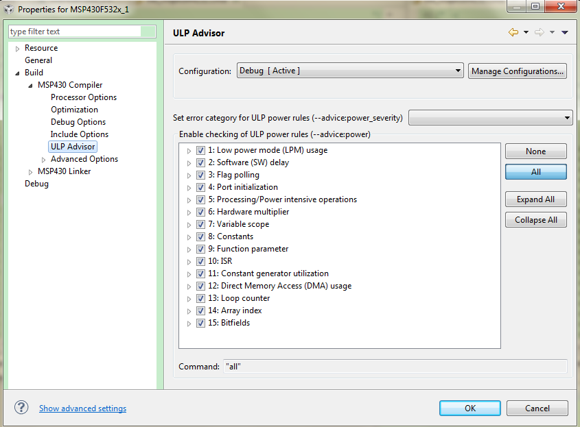

怎么无法看到你的图片?你重新粘贴一下或者把文字拷贝出来?

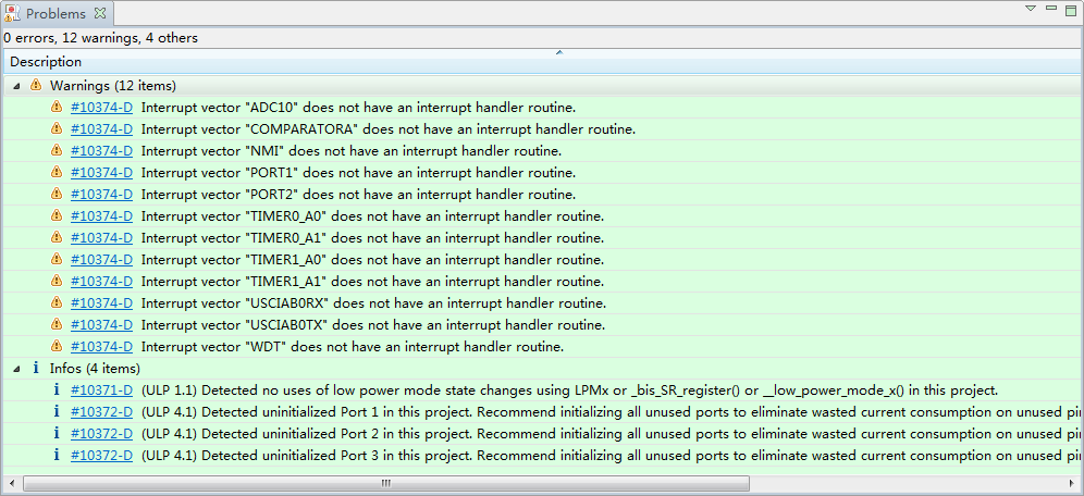

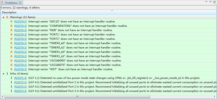

你好,这不是出错,是警告,可以通过编译选项去除。
能麻烦说一下详细的步骤吗,目前是学生刚接触430,谢谢

应该与ULP Advisor有关,试着去掉前面的对勾。

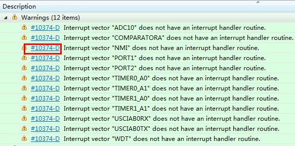

看到蓝色的 “#10374-D”没有,点进去,然后就会知道怎么做了。

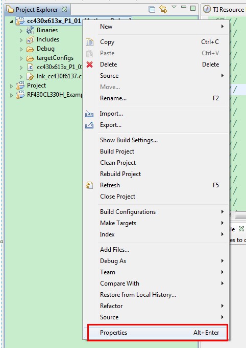

点进去了,可是这个里面没有build这个选项
工程右击Properties
谢谢!!!非常感谢!!!问题已解决!!!
