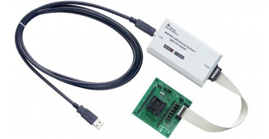

 请问上面的这款MSP430烧录器是不是不适合烧录MSP430F5418AIPNR 这款单片机,如果支持不了,有哪一款可以支持烧录这款芯片的呢?我之前用的是MSP430F5418IPNR这款单片机,现在改用MSP430F5418AIPNR但就是烧不进程序,请各位大佬支一下招!!

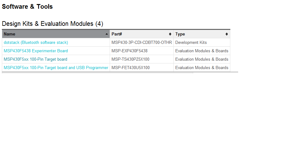

  • MSP-FET430UIF是支持, 但是Target board不对, MSP430F5418AIPNR 是80-pin LQFP, 和现在的封装显然不对.
    从官网上查到是只有100 pin LQFP, 建议找个80pin socket,把JTAG pin引出来接到UIF上进行烧录.
  • MSP-FET430UIF是支持对F5418A烧写的,能否说一下上位机软件你用的是什么?若能够选择到MSP430F5418A这个型号,应该就可以进行烧写,或者你可以试一下FET-Pro430,还有建议用示波器测量一下JTAG各个接口的信号,看看是否正常。
