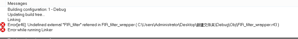

为什么用软件设计生成的代码放到IAR软件的时候会有这样的错误。麻烦专家解答下,可以有详细点的步骤没有。
你好,
两种可能性:
1.去掉新建文件夹中文路径。
2.没有调用文件:xxx_filter.s43 (这个文件很重要)
另外,论坛有一篇帖子可以供你参考:
http://www.deyisupport.com/question_answer/microcontrollers/msp430/f/55/p/30002/91422.aspx#91422
