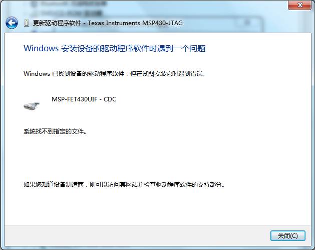

求助:LSD-FET430UIF驱动无法安装
在更新驱动时手动选择指向IAR的驱动文件夹,显示一下信息:
另外,不知这些情况对解决问题是否有帮助,所以一起发上来:
1.之前一直在用Smart(斯玛特电子)的仿真器,驱动一直是正常的。
2.LaunchPad的驱动可以正常安装。
3.手动安装驱动时选择“从计算机的设备驱动列表中选择”,会出现“FET430UIF-CDC”的选项,但选择后问题同上图。
4.在指向IAR驱动文件中的“drivers\TIUSBFET\Win7-32”时,系统显示无法找到驱动文件,只有指向文件夹包括“drivers\TIUSBFET\eZ430-UART”才出现上图问题。
5.网上有些人说是由于“C:\Windows\System32\drivers”中缺少“usbser.sys”造成的。经过检查我电脑里有这个文件,另外把朋友已经装好这个驱动的电脑中的“usbser.sys”文件复制到我的电脑中来,问题依旧。
