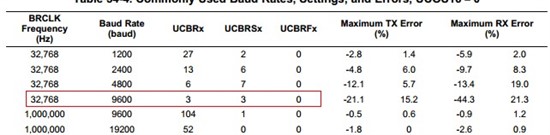

选用ACLK为32768Khz,波特率为9600,UCA0BR0 = 3;  UCA0BR1 = 0;   UCA0MCTL=0x4A这个0X4A怎么得到的?

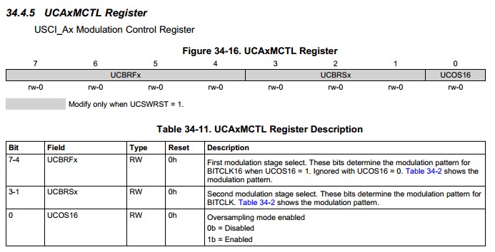

    UCA0MCTL 寄存器的最低位OCOS16为0用来指示采用低频的32K作为时钟源。高4-7位UCBRFx用来对高频的晶体模式下的BRCLK调节,1-3位UCBRSx用来对低频模式下的BRCLK调节。在本案中:UCA0MCTL = 0X4A,OCOS16为0,高4位可以忽略,UCBRSX=5;

    N= 32768/9600 = 3.413
    UCBRSX=ROUND[ (3.413-3)*8] = 3
    所以本案中的UCA0MCTL=0x4A是错的,理论上应该是UCA0MCTL = 0X06;
  •  你好,首先 UCA0MCTL寄存器的定义为:

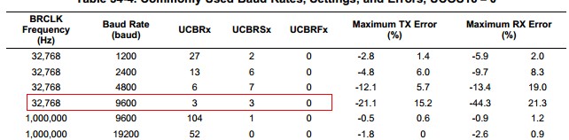

    然后,根据下图配置:
    按照你的要求设置应该是这样的:
    UCA0BR0 = 0x03; // 32kHz/9600=3.41 (see User's Guide)
    UCA0BR1 = 0x00; //
    UCA0MCTL = UCBRS_3+UCBRF_0; // Modulation UCBRSx=3, UCBRFx=0
