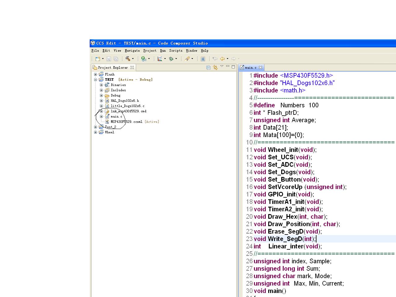

使用CCS V5.1编译MSP430F5529的程序时,main函数有一个钥匙标记,表示什么?
 如上图画圈的位置,project explor窗口的mian.c文件上边有一个小钥匙标记,以前没有遇到过,请问一下这代表什么?该程序可以编译通过,但下载到板子上面不能正常运行,我用的编译软件是CCSV5.1没有破解,程序代码和数据大小总共3.3k左右,板子是TI-MSP430F5529的那块通用开发板。这个程序是之前可以成功运行的一个程序的改进版本,两者改动不大,基本可以排除程序编写的错误,但就是烧写时不能正常工作,连续复位多次之后偶尔有一两次可以恢复正常,但大多数情况下都不行。该被逼疯了,请TI的工程师们救命~
  • 先检查硬件有没有虚焊的地方,再进行在线调试,最后另外烧一个程序到MCU中看能正常运行不;
  • 先表示感谢!这个问题已经解决了,不是虚焊的原因。这个和没有完全授权的CCS软件会限制 32K地址之后地址的读写有关,该程序中,我对FLASH中的BANKD进行了操作(首地址是01C400H),已经超出了可以操作的地址范围,所以程序运行不正常。再次表示感谢。
