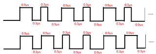

1. 想請問MSP430F5529 在使用RTOS下使否能製作TIMER_A的ISR?
2. MSP430F5529在RTOS下,是否能創造一個3us的timer出來?
3. MSP430F5529在RTOS下是否可以使用 #pragma vector=TIMER1_A0_VECTOR,因為設定後compiler都會顯示錯誤
    (Description Resource Path Location Type symbol "__TI_int59" redefined: first defined in "./main.obj"; ....)

    1. 可以,这个属于硬件中断;>>> 請問要怎樣實作,目前沒有找到相關文件說明
    2. 可以,不过取决于您的时钟配置,低速时钟应该是不行的  >>> MSP430F5529在TI-RTOS下是使用SMCLK,請問有辦法達到0.3us嗎?
    3. 我目前想要在MSP430F5529且使用TI-RTOS下產生下列waveform,請問有辦法做到嗎? 如果可以,要怎麼實作或文件說明呢?
    謝謝。
    如回复1。

    MSP430F5529在TI-RTOS下,能否使用PWM+DMA去產生如上的波型?
    如果能,該如何實作?
    謝謝。

  • Hi Yale,
    1. 跟进过去了;>>> 這是什麼意思?
    2. 我知道一般PWM怎麼去使用,但如何做到可以一直切換duty cycle部分呢?(如我上述波型)
    3. 你是指說在RTOS下,不適合使用DMA方式來產生一組可任意修改duty的PWM嗎? 為什麼?
    謝謝。

  • 1. 要创建中断ISR,需要在TI-RTOS中创建Hwis。更多信息,您可以参考本文档第 3.4 节,其中有创建的示例:
    spruex3v_SYS/BIOS (TI-RTOS Kernel) User's Guide (Rev. V)
    2. 您只需要为DMA的single destination设置一个增加的源。一般使用第二个TIMER触发DMA;因为您想通过TI-RTOS的task来控制,所以触发源应该是SW。
