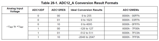

(1)ADC12SHS:取样保持信号源00:ADC12SC bit,这个是什么意思?

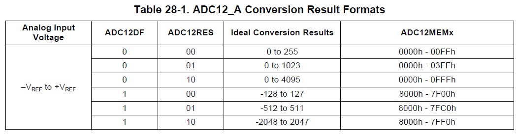

(2)转换存储寄存器ADC12MEMx,有两种数据格式,分别是右对齐的原码和左对齐的补码。那么,这两种情况下,数据读回时,读到的数据是怎样格式的?

    1)ADCSHS是选择ADC12_A的开始采样的触发源,选择00即通过ADC12SC来触发ADC12_A的采样保持,ADC12SC是ADC12_A的开始转换控制位,同时ADCSHS还可以配置为3种timer来触发。
    2)下面这个表可以解答这个问题:
    详细资料请参见MSP430x5xx and MSP430x6xx Family User's Guide Chapter 28 ADC12_A。
    如果有问题的地方,请发到论坛上大家帮你解决。

  • ZhaoF,
    1. 当ADC12SHSx 为00时,说明选择ADC12SC bit作为采样触发源;此时,每当置ADC12CTL0中的ADC12SC bit为1时,则进行一次采样和转换。
    2. 关于ADC12MEMx中result的数据格式,可以参考user gudie "Table 28-1. ADC12_A Conversion Result Formats" , 当ADC12DF和ADC12RES值不同时,ADC12MEMx中有效内容不同。
    希望对你有帮助!
  • The data is stored in the right-justified  format and is converted to the left-justified
    2s-complement format during readback。
    二进制补码中的这句话到底该怎样解读?
  • 你好!
    直接理解就行了,2S-COMPLEMENT的ADC转换结果格式在读取时会转换为左对齐。
