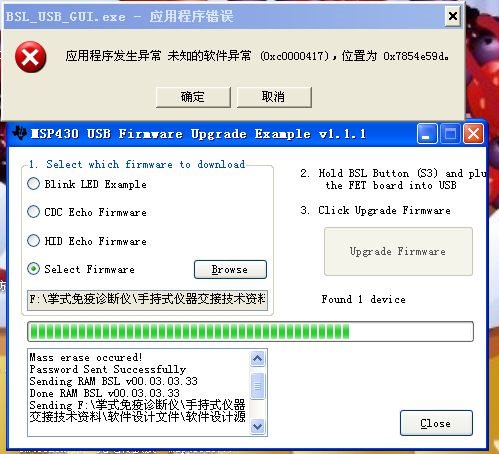

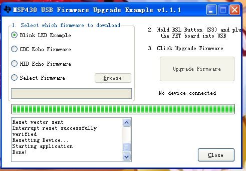

MSP430F5529实验板用BSL_USB_GUI下载,下载第一个不出错正常。
下载选择的程序就出错。
BingGuo zhang 你好,
这个问题可能是由于上位机软件的一些原因造成的,可以试试换一个上位机软件,下面链接中的软件是基于Python的,这个在我这里测试通过,可以一试。
http://software-dl.ti.com/msp430/msp430_public_sw/mcu/msp430/MSP430_USB_Developers_Package/4_00_00/index_FDS.html,在这个连接中选择Python_Firmware_Upgrader-4_00_00.zip。
