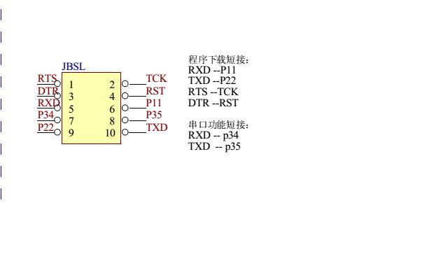

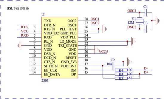

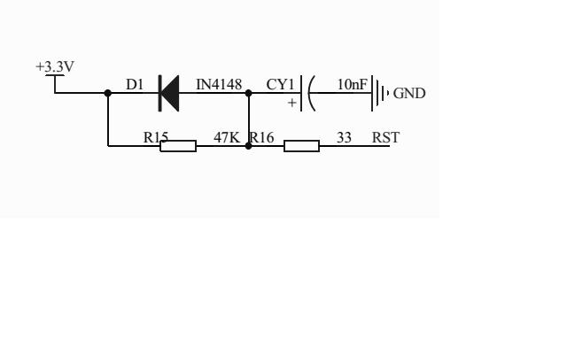

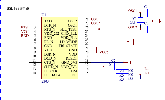

由于新的电路板忘记预留bsl口,但是所有的口都管教都引出。
我用的是原来的板子(msp430f149)的下载口通过 杜邦线 接都新板子的下载口
新的板的是msp430f5438所以接的是TCK 、RST、 P1.1、 P1.2四个管脚

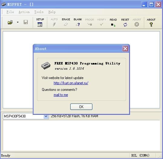

我把板子连接好选好串口。选好芯片型号。。用这个软件它提示
同步失败
