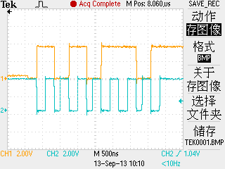

用5438a读flash at45db161d,结果好像出现了移位。纠结中。xt2是12MHz

正确的应该是:status =0bxx1011xx,
而返回的结果值:  status  = 0b01010110 (HEX: 0x56);好像是作了移位。
 mcu配置的SPI是模式3,可波形却是如下图:
