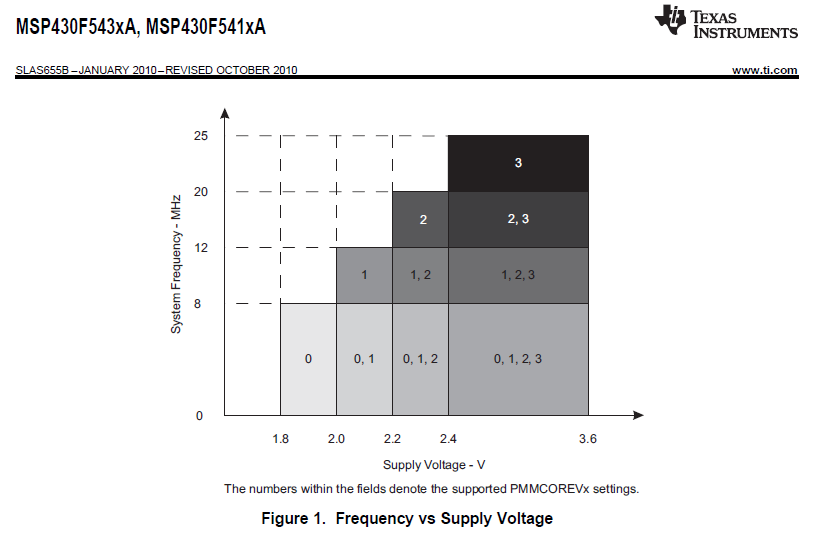

请问一下给片子供电3.3V,XT2接一个25M的晶振,XT1接32768,这个时候能直接把主频设为12M吗?有案例吗?
BETTER ZHU,
针对MSP430F5438A, 建议直接使用core library, 可以使用XT2作为FLL的参考电压,将DCO倍频到某个值,例如100MHz (手册上说可最高到135Mhz),后用DCO作为MCLK的时钟源,8分频后,给MCLK,此时100/8= 12.5MHz。这只是我的建议,你可以自己试着配配。
core library 链接如下:
TI提供了‘MSP430F5xx and MSP430F6xx Core Libraries’来帮助用户简化控制,请从http://www.ti.com/lit/zip/slaa448下载源代码,并从网上下载对应文档。
希望对你有帮助!

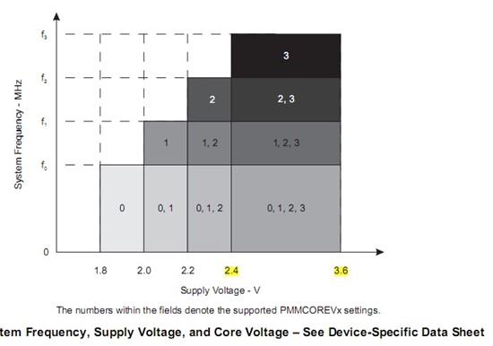

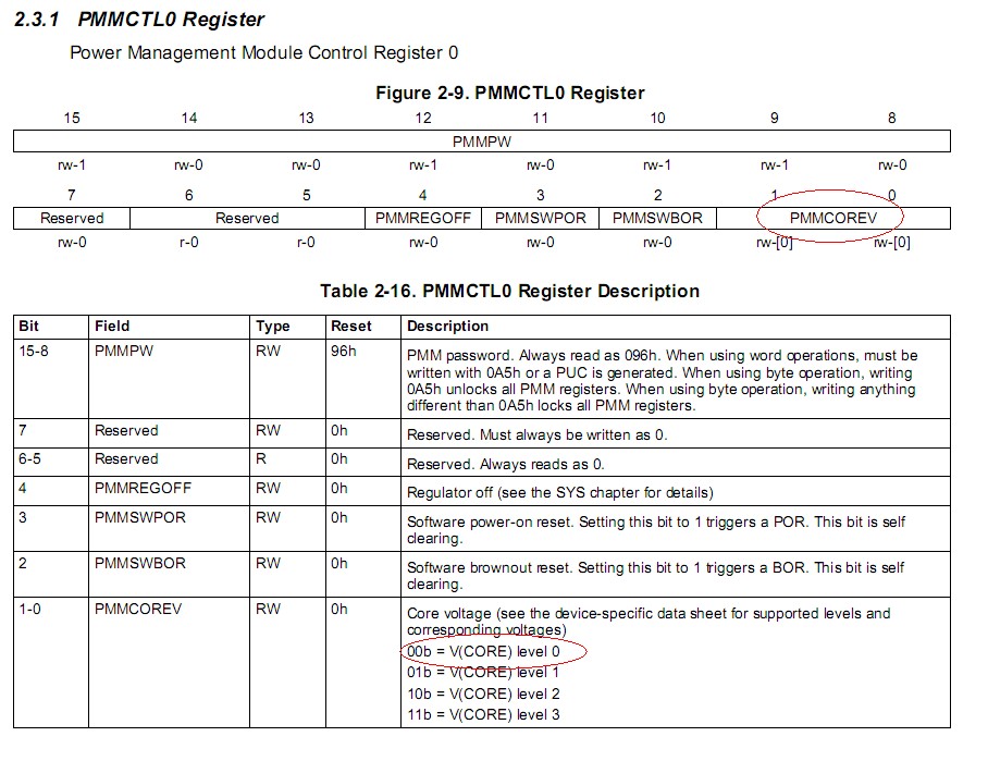

请问一下,片子供电为3.3V,那么核电压默认为多少?这边的设置主频为12M,要对核电压设置吗
