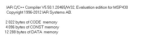

CC430F5137的RAM很小,一些大的数组需要定义到flash中,以节省RAM的空间,使用const关键字可以将数组定义到flash中,sin_tab[512]和cos_tab[512]两个数组,按照此种方法操作,
const float sin_tab[512]=
0, 0.0061, 0.0123, 0.0184, 0.0245, 0.0307, 0.0368, 0.0429, 0.0491, 0.0552,
0.0613, 0.0674, 0.0736};
但是编译报错
Error[e16]: Segment DATA16_Z (size: 0x20df align: 0x1) is too long for segment definition. At least 0x10e1 more bytes  needed. The problem occurred while processing the segment placement command  "-Z(DATA)DATA16_I,DATA16_Z,DATA16_N,TLS16_I,DATA16_HEAP+_DATA16_HEAP_SIZE=1C00-2BFD", where at the moment of placement the available memory ranges were "CODE:1c00-2bfd"    Reserved ranges relevant to this placement: 1c00-2bfd            DATA16_I
请各位前辈指点一下

    我也是这样定义的,但是编译报错

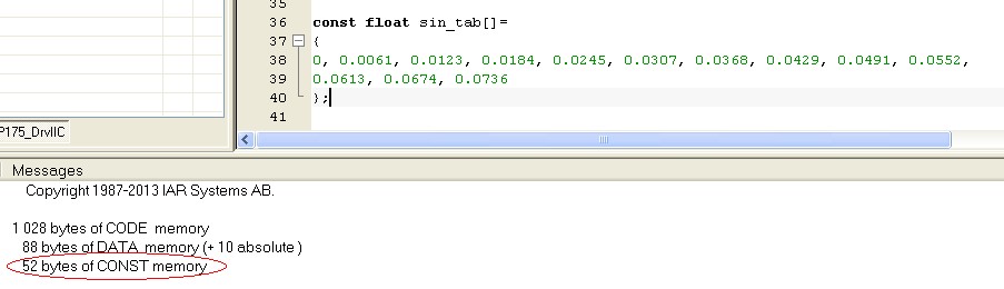

  • 代码我在IAR的工程中测试了,是可以放在FLash区的

  • 试一下把const float sin_tab[512]改为const float sin_tab[]
  • 您好,看到了,被编译到flash中去了,是代码中还存在比较大的数组,还需要处理,谢谢了。
  • 您好,看到了,编译到flash中去了,代码中还存在比较大的数组,需要处理,谢谢了
