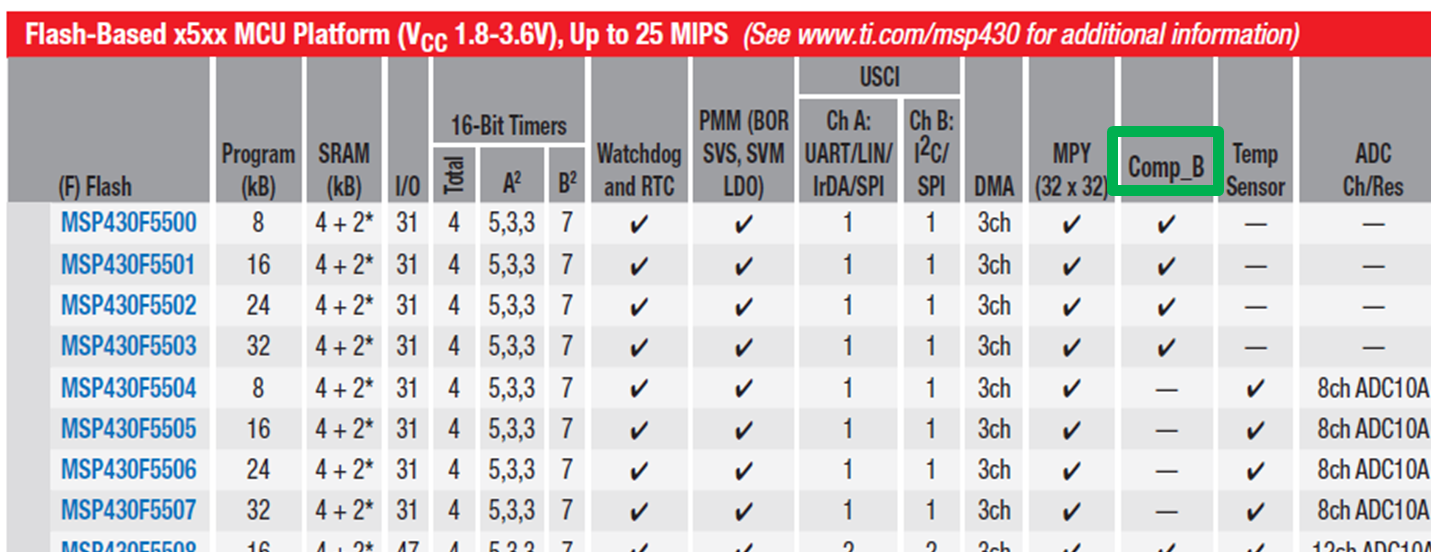

我刚开始接触MSP430,我要选的是具有两个Comparators的微处理器。我在产品列表里找,发现如下问题:
1.Comparator_A,Comparator_A+和Comparator_B有什么区别?有的型号只有comparator_A有的只有comparator_B还有的只有comparator_A+。
2.我需要的是有两个comparators的微处理器,那么对于有comparator_B的来说是不是就说明有两个比较器了?
多谢各位耐心解答

1. MSP430的外设采用模块化设计,一个外设模块可以适用于各种型号的MCU,所以在适用一个具体的MCU的某一外设时,直接看该外设数据手册即可。
2. COMPA,COMPA+,COMPB就是这样的外设模块,COMPA+是COMPA的增强版本,COMPB相较COMPA有较大变化。具体的区别简单来讲有以下几点:
1) 参考源, COMPA的参考只能从外部输入、0.25VCC、0.5VCC、二极管 四种方方式,而COMPB的参考可以从片上的参考源获得,具有更好的基准电压特性
2) COMPB可以工作在低功耗模式,
3. 一个芯片有几个比较器,不是看它的比较是COMPA还是COMPB,要看数据手册中的外设介绍。
非常感谢您的回答,但是对于第三点,能在解释得详细一点,具体是要看数据手册中的外设介绍的哪一部分?以MSP430G2553为例,哪里看出他只有一个比较器?
