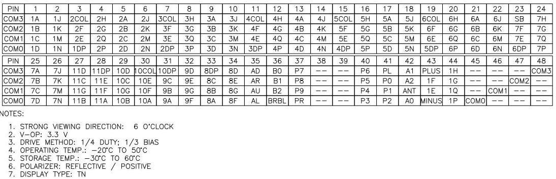

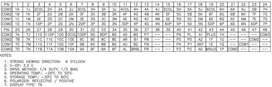

RT,段式液晶如下图所示

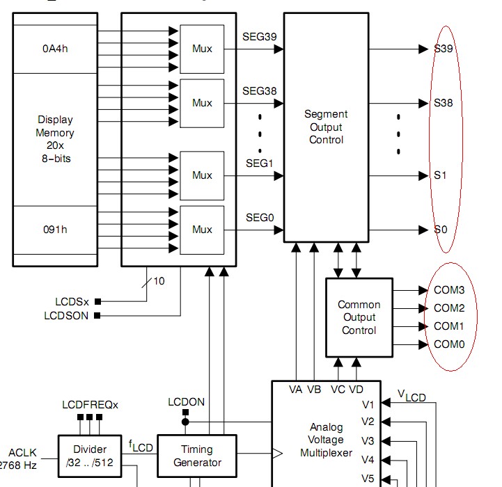

你好,既然你是TI的员工,那么请问4系列和6系列如何将液晶每段单独点亮呢?4COM*42 如何连接?
在我看来 4系列肯定不行 段总数都不够 6系列虽然支持到更多 可是4COM的方式下也只有4*40,倒是5-8COM的有不少
现在想了解一下 能不能做4*40+8*2的就是另外两个的COM由于不够 外接在COM5-8上 这是否可行?
是的 你说的没错 4系列确实可以带160段 5年前我用过F449的试验箱 利尔达做的那种 不过我的液晶一共有4*42=168段。
另外6系列的芯片根据不同的管脚数量提供了160-320不等的驱动力 不过有个问题就是在4个COM的情况下430只能带160段(我自己这么认为的)。
所以想请教是不是方案 因为我不清楚有8个COM的6系列的确定用法。是不是能驱动168段的液晶。
