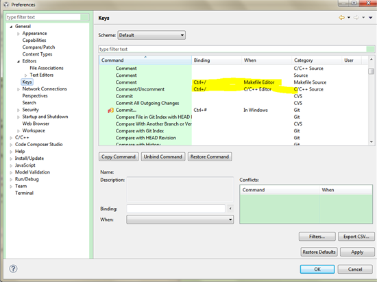

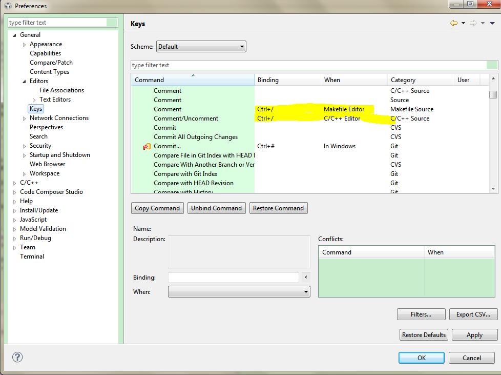

  • 你好,关于CCS的操作快捷键的一些问题。
    CCS注释除了/*       */,有没有对单独多行注释 如// 的快捷键?
    代码右移为Tab,左移呢?
  • zhaoyang zhao,
    zhaoyang zhao 说:
    选中要注释的代码,Ctrl+/即可。
    CCS中可以自己设计一些快捷键的,并且默认的一些快捷键也可以在此处查到。Window--Preferences-Keys.如下图所示。
    另外,建议你以后发新的问题时,可以重新写个帖子,没有解答的帖子,会有更多人帮忙答复的!
