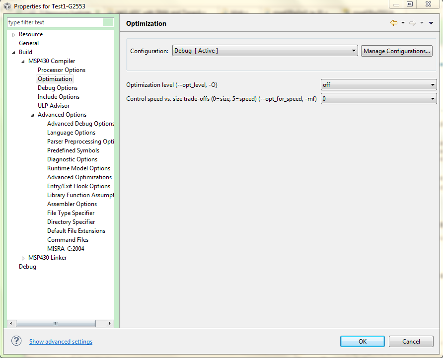

  • ccs虽然占资源,反应慢,但是一些功能很不错,比如跳转功能。让我放弃CCS的原因是一些我理解不了的错误:在调试过程中发现有几句非常简单的赋值语句怎样该都会被跳过编译,在汇编窗口中找不到对应语句,也能确定这些语句没有任何语法错误,就是不执行,并且下边的语句可以执行。如果把这个不被执行的语句放到另一个位置,结果是这个位置和它的上下一行或两行也会被忽略。问了很多人,都不知道怎么回事,浪费了好多时间。以前用过IAR,KEIL.没碰到过这样的情况。最后我觉的可能是编译器有问题,或者是我写的代码不符合编译器的某个规范。
  • zq2,
    极有可能是被CCS自动优化掉了,试着看招下图将优化功能关掉,不要默认Blank.
    BR,
    Lina
  • 我首先想到的就是这个,试过这个,还是一样。
