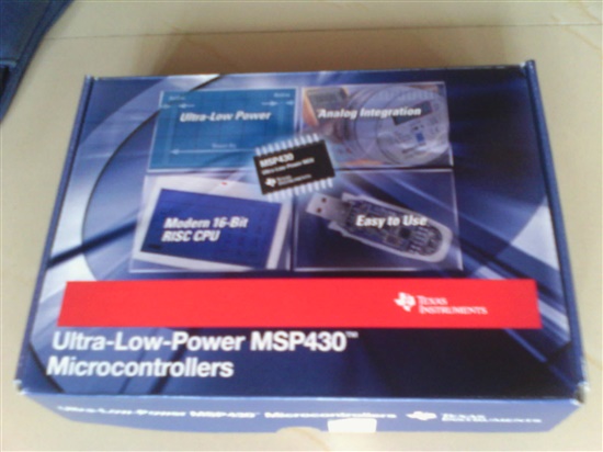

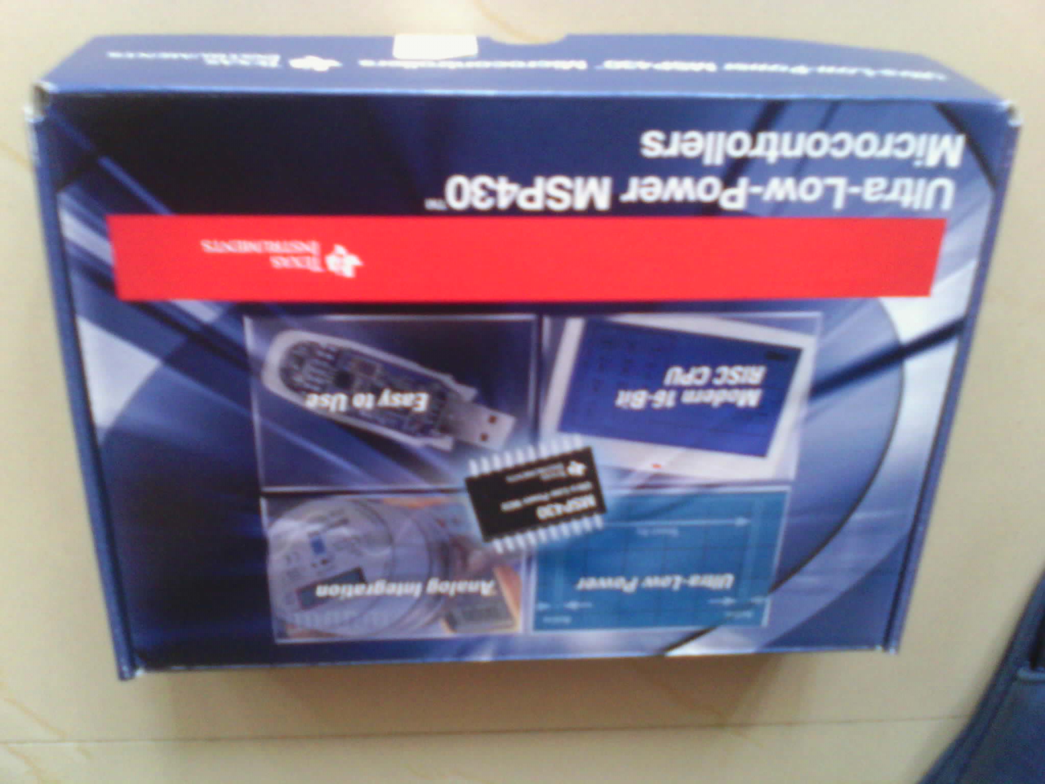

     到手时,外包装好大的纸盒子,仍是一贯的TI包装哦!上图说明

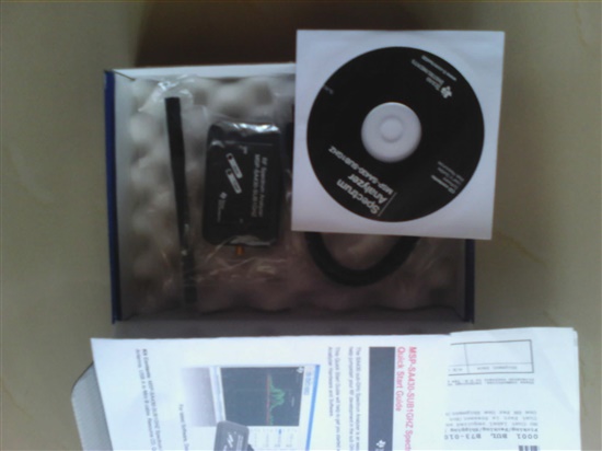

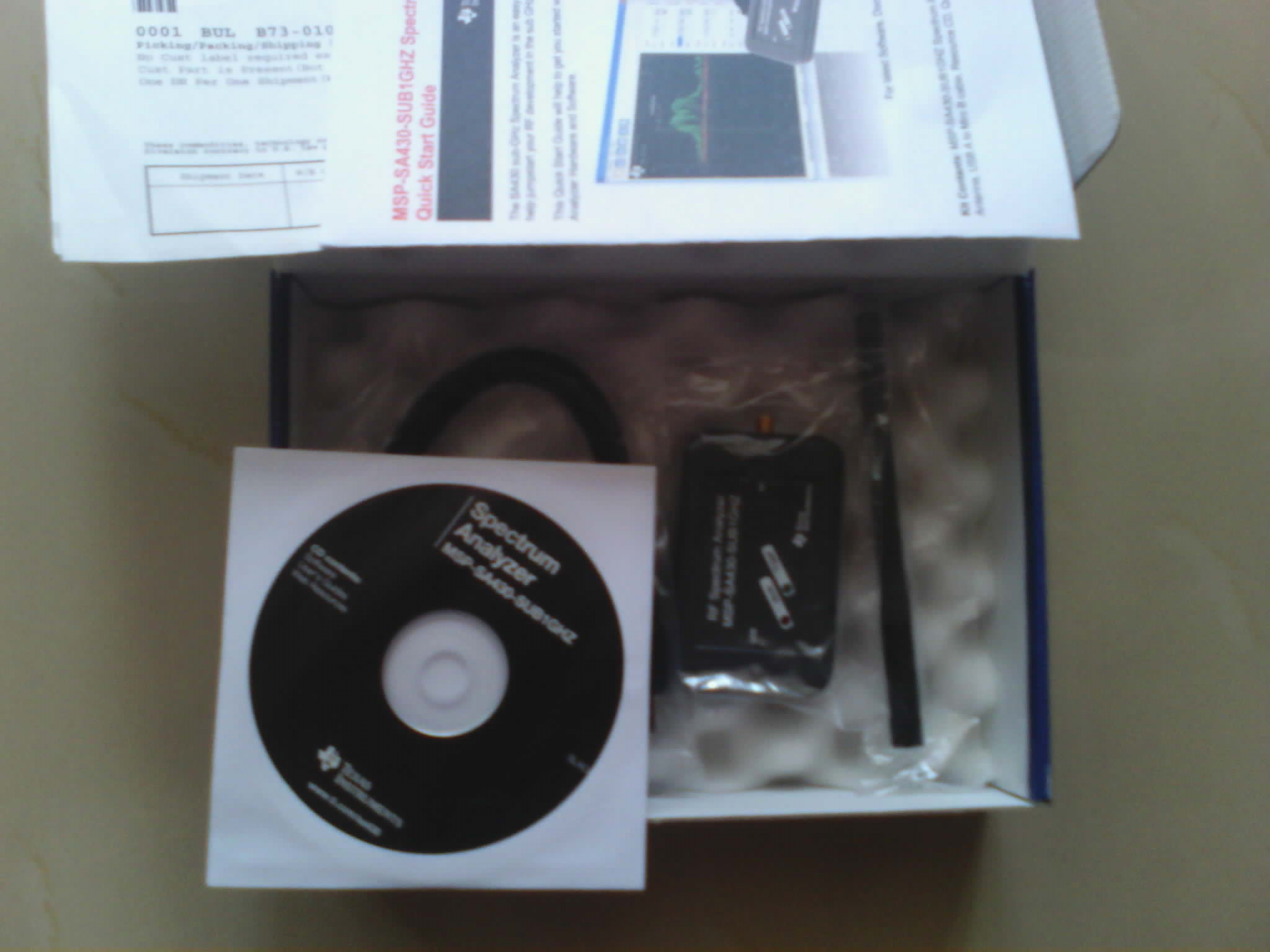

打开盒子,就是全家福了
数据线好长,部分的弥补了些不是便携的不足哦,一路安装,链接硬件,天线也有个好特点,就是它的旋转是单向的。不知道大家有注意到没有呐!

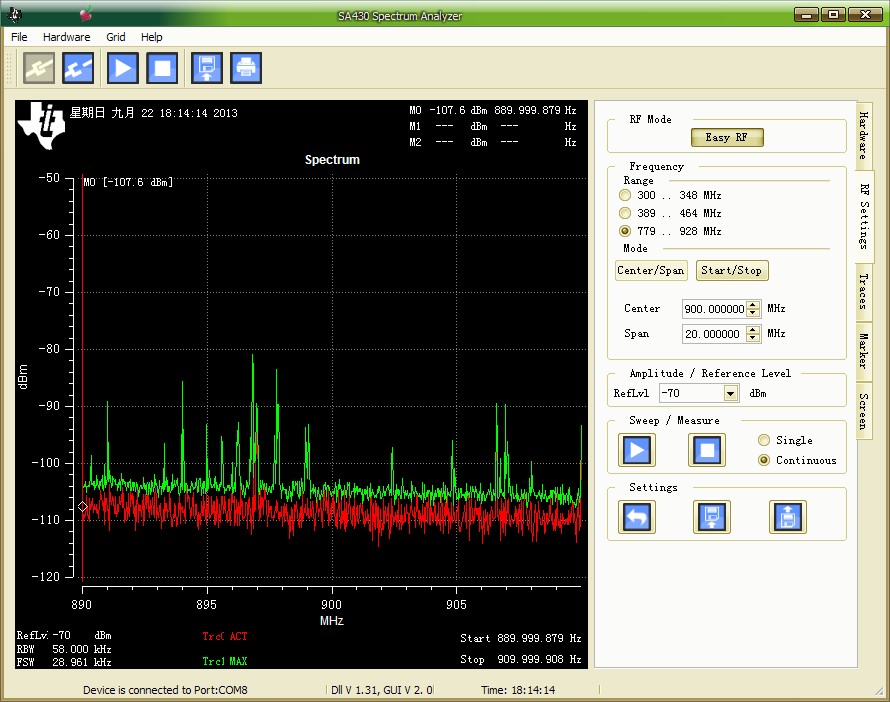

软件界面也很友好,就是频率设置放在了第二项。每次都得点点鼠标了,频率设置为手机频段 900M±20Mhz,测得的室内环境信号,如下图:
高起的信号会随时间不断的密集,估计是多个手机待机时的网络搜寻通信所需吧

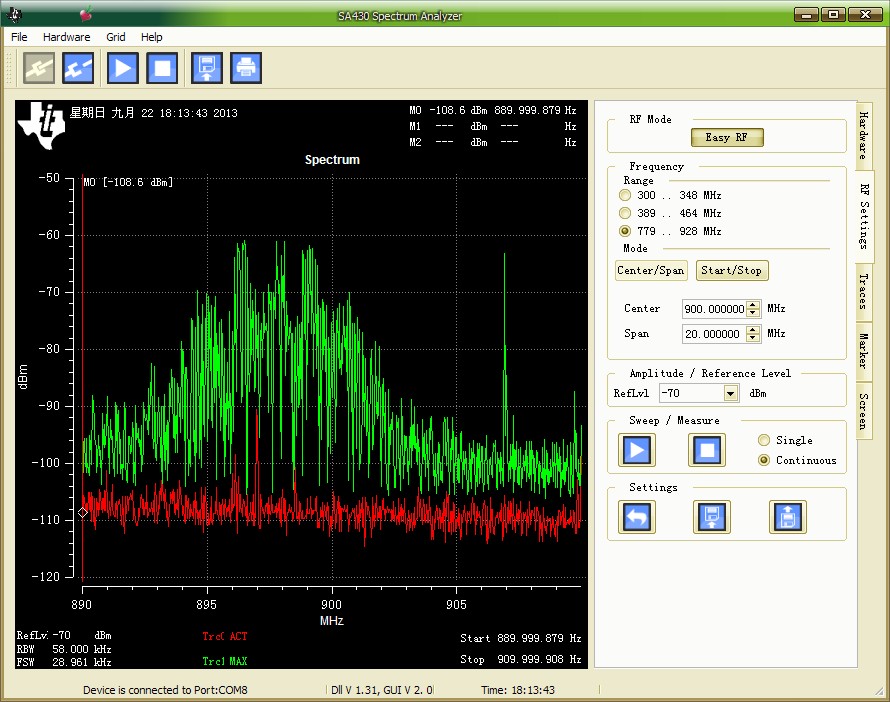

接下来开始用手机给另一个手机打电话,看到好大的信号起伏啊!
自个的切身感受是:“哥们们,以后可要距离手机远一点吧,这辐射高的不得了哇!” 对了,忘了说了,我测试的过程中,手持机可是距离频谱分析仪有1m远呐!辐射还是这么的强!接通后的观察,信号会降下来些,但是辐射也是时大时小的了。

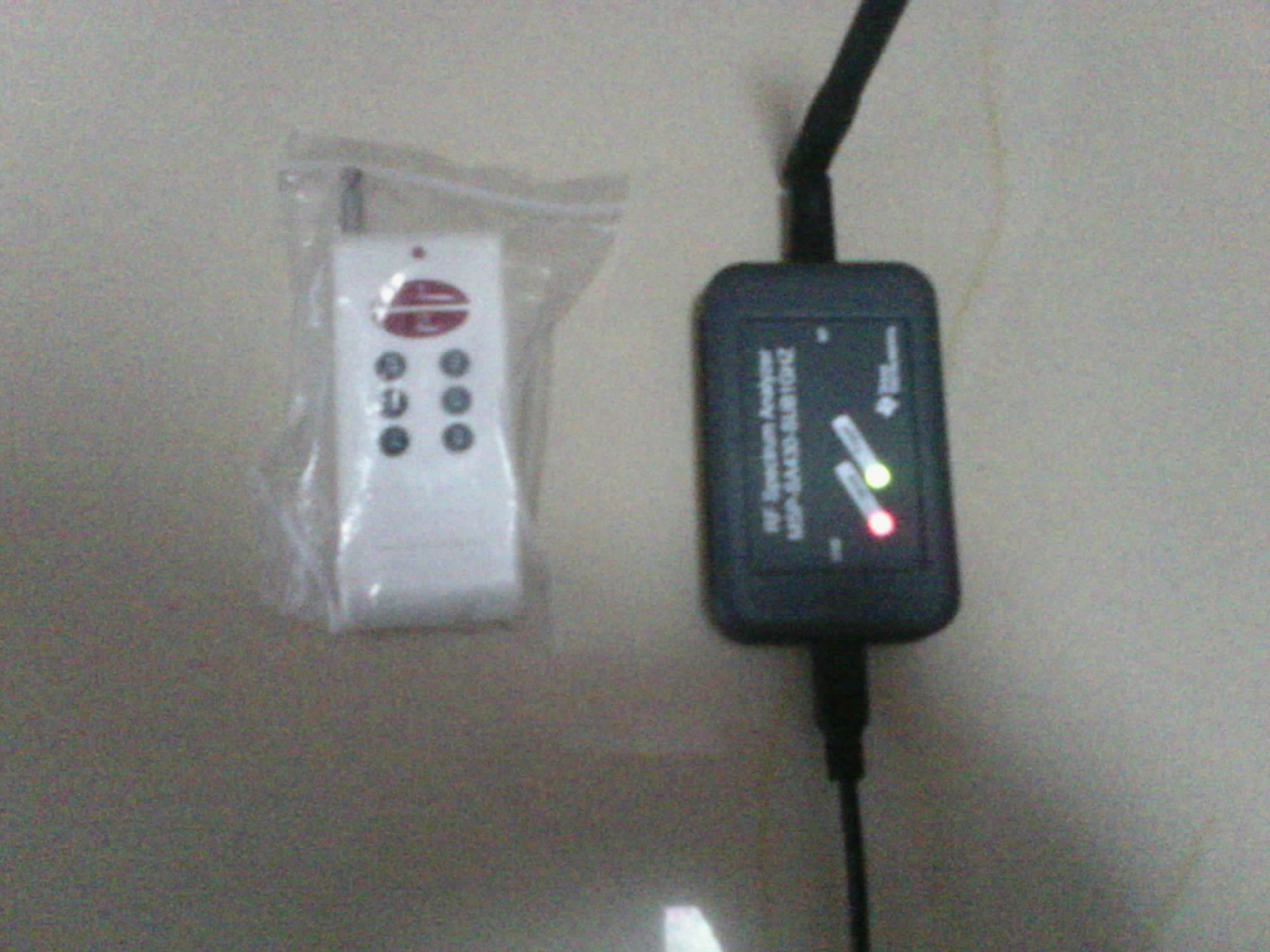

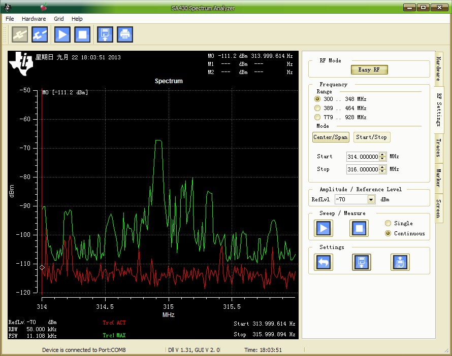

接下来就是自个做的遥控器的发射信号检测了,

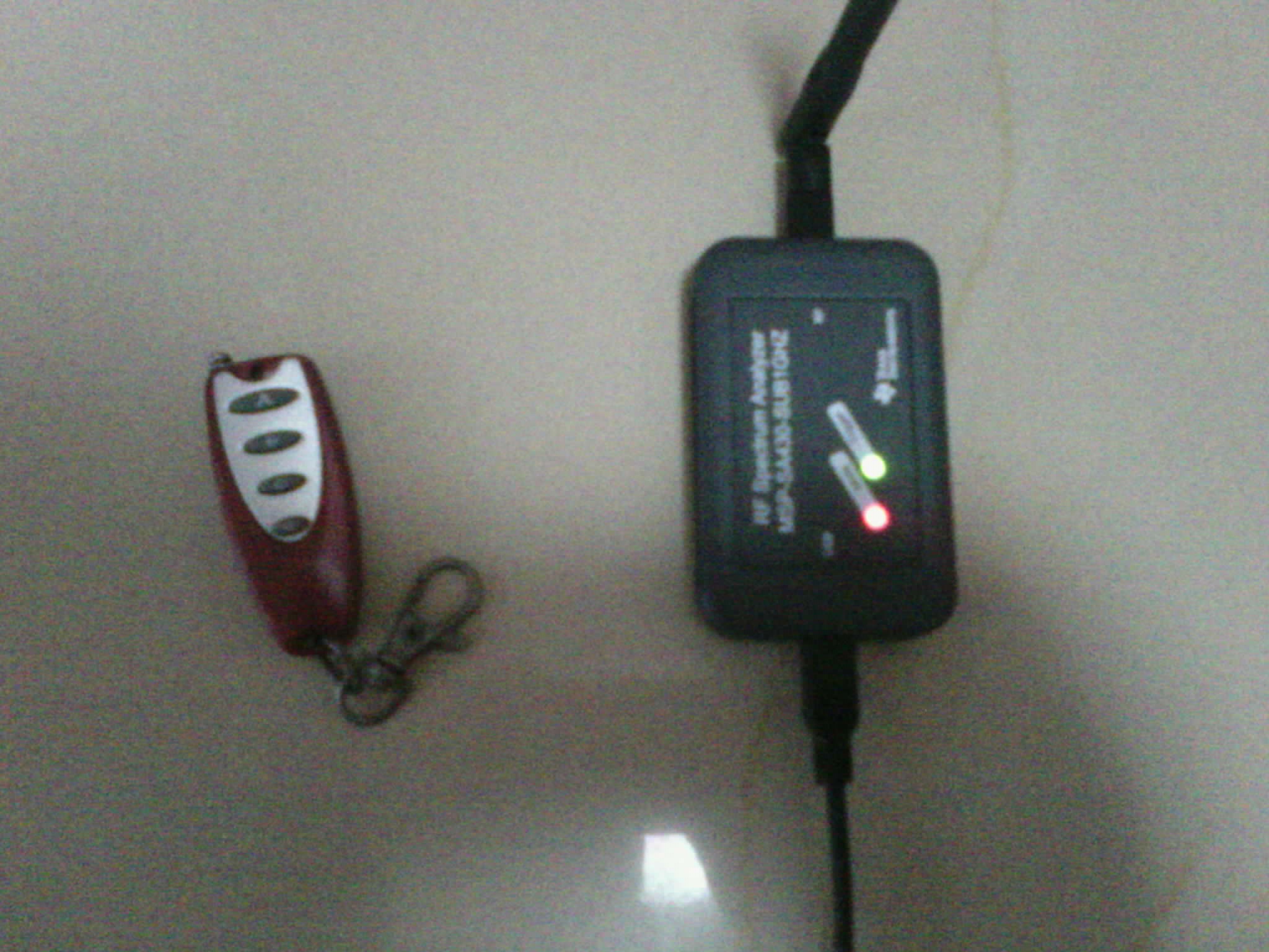

我选了两个不同功率的315MHz的遥控手柄,一个是标称距离1000m的,发射电流大概在15mA左右,一个是标称距离50m的,发射电流大概在7mA左右。

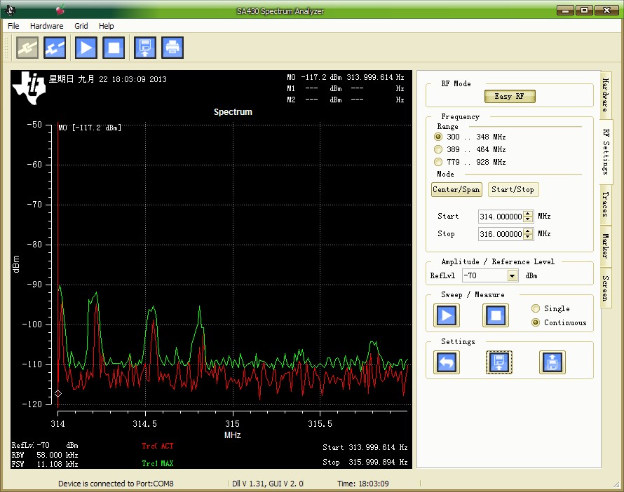

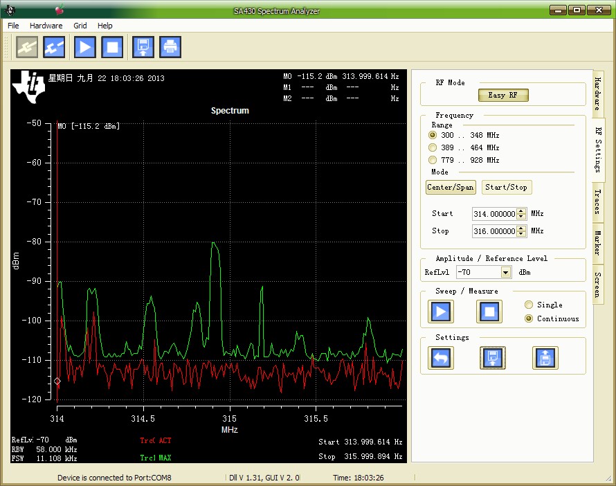

首先软件设置改为315MHz±1Mhz,对自个的产品频偏还是有信心的哈!
看看环境信号吧
还好吧,信号不是太嘈杂了,放大探测窗口后发现在312Mhz那里有更强信号,不知是不是ufo发来的呢!呵呵,反正不是我这里的信号

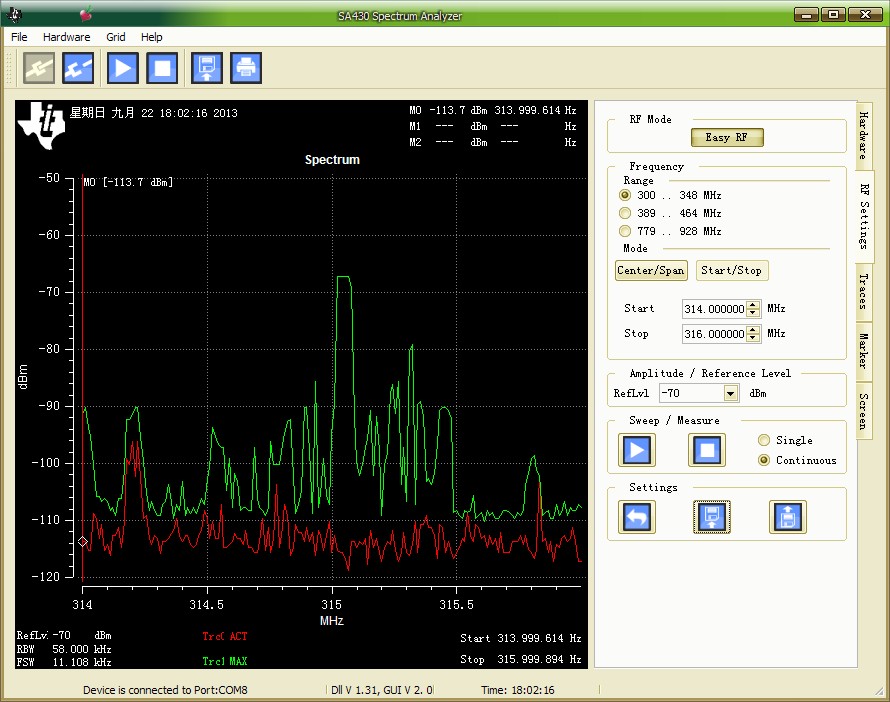

接着测试一个小功率的遥控手柄,
测试时,未拉开天线,任意的按下一个按键,绿色包络线就是记录的信号达到的程度。
测试时,手碰触天线并拉开时的信号,频率宽度增大了,功率也增大了n倍呀!

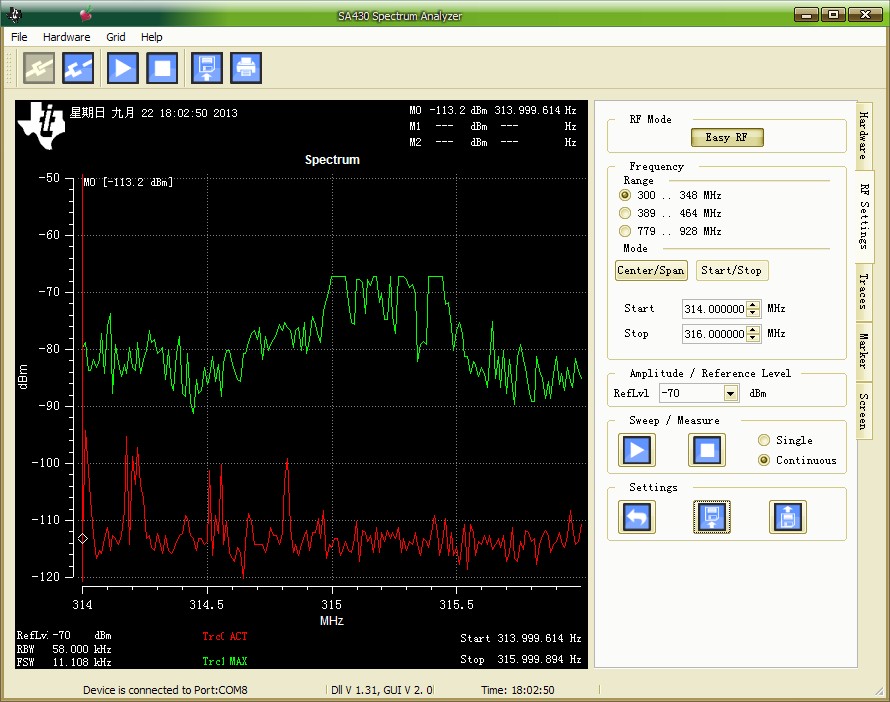

接着,又测试了大功率的遥控手柄,
每次测量后,需要点击一下软件上的运行按钮才可以消除之前的绿色包络线记录哦!
下图是按下任意发送键的信号,手柄距离频谱仪仍是1m的距离
未拉开天线的信号也很强的,难怪遥控距离远了,
接着用手拉开天线发射的信号,强度那个大呀!,电池那个费呀!
好了,以上是昨天收到后匆忙测试的效果,遥控手柄距离频谱仪是1m远,
我不知道这样测是不是规范,但是因为还不是很熟悉软件的设置和频谱仪的特性,还没有想好如何对测量的信号进行量化。
