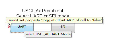

配置UART时,出现如下错误,之前没有出现过,而且其他工程没问题,这个工程貌似哪里出问题了,可以修复吗。

    按照上图显示的提示,是“toggleButtonUART”的属性设置的不对,不可以设置为false, 请查看一下“toggleButtonUART”的属性,试着更改后可行否?

    问题我已经解决了,不知这算不算是CCS5.4的bug,建立工程时我选择的芯片是MSP430F2232,后来调试时又改为2272,改成2272后问题就出现了,我又改回2232,问题解决。

    同时,对给您造成的困扰表示抱歉! Grace也是在逐步完善的过程,由于MSP430F2232与MSP430F2272在配置方面还是不同的,故可能不能做到很完善的自动切换。
