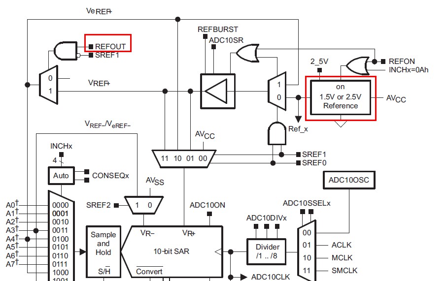

MSP430G2xx 参考源能输出,为外设所用吗?看说明书好像不能啊?
参考源一般可以输出为外部电路使用的。

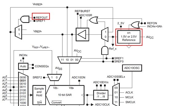

你好,片上集成 ADC10 模块的 G2xx 内部有 1.5V 和 2.5V 的参考源,是可以输出的,通过 REFOUT 位(位于ADC10CTL0寄存器)控制。
参考电压通过 VREF+ / VEREF+ 引脚输出
谢谢回答。很准确,以后会常来问的。
可以给外部使用,但是要注意其带负载能力很弱,输出的电流有限这点在电路设计中也要注意。
谢谢,是要加缓冲的。
