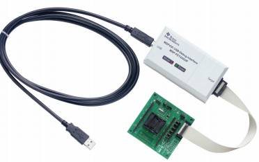

请问各位大佬,我目前给MSP430F4152IPMR 烧录程序采用的是下面这套烧录器,但不知道这套烧录器是否可以给MSP430F4152IPMR这颗芯片叫密,如果可以具体应该怎么操作?还请各位大佬指点!不胜感激!!

关于MSP430加密,请参考下列链接 http://www.deyisupport.com/question_answer/microcontrollers/msp430/f/55/t/4274.aspx
此文档讲解的比较明白。
你所用的FET debugger是可以实现芯片加密的,配合 FET_Pro430上位机软件使用,其下载链接为:
http://www.elprotronic.com/fetpro430.html
希望对你有帮助!O(∩_∩)O~
