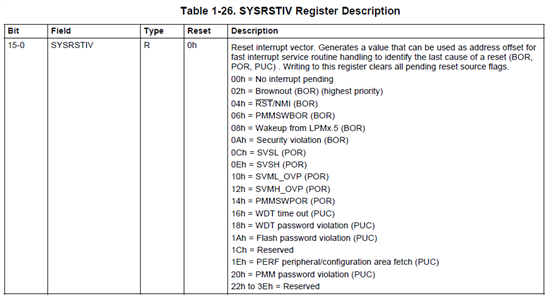

yannan fan,
看到图了,这个说明你的程序每次都停在了程序最开始的地方。程序中关看门狗了吗?是不是系统一直复位?
你之前说确定其执行了程序设置断点以下的地方,可否将程序贴出来看看?

发现了一个问题,我在之前的贴出的代码中,就一点屏蔽其中InitSys(); 函数中的俩句话
P8OUT &= ~BIT2; //AVDD EN
P8DIR |= BIT2;
这俩句话作用就是个外接模块的Power 开关,为什么这俩句会有怎么大影响。
屏蔽之后调试就正常了。

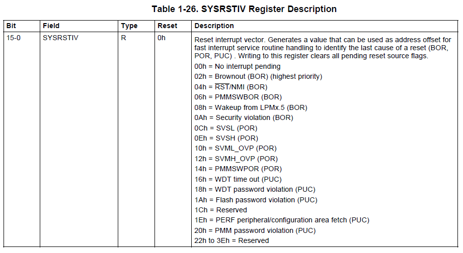

yannan fan,
SYSRSTIV = 2, 说明系统复位是由Brownout(BOR)引起的,正常上电后 powering up或上电后欠压复位均会导致SYSRSTIV值为2.
请问目前程序运行正常是什么意思?是没有之前一直停在程序开始的地方了?还是即使加上下面语句也执行正常了?
P8DIR |= BIT2;
查询SYSRSTIV是为了定位在调试状态下,程序不正常复位究竟是由何种原因导致的。
