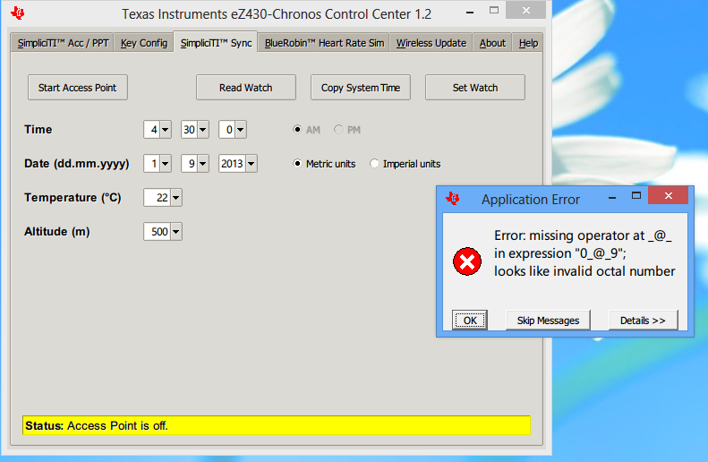

解决Chronos手表ControlCenter无法读取时间的问题
刚拿到Chronos手表,发现这个BUG。看到论坛里好多人遇到这个问题,现学了一下TCL 找到了原因
原理如下:
Chronos Control Center(CCC) 使用了TCL脚本语言做的界面,读取系统时间的函数是
clock format [clock seconds] -format "%m"
这个表达式得到的结果是一个两位数的月份,比如现在就是"09"
CCC里直接将这个09转成整数,但由于0开头的默认都是八进制数,遇到08 09这样的直接就歇菜了……
解决办法:
先干掉前导零
找到代码文件eZ430-Chronos CC 1_2.tcl 里面的函数 sync_get_time_and_date
把这一行
set sync_date_month   [expr [clock format [clock seconds] -format "%m"]]
替换成
set month_str 9
  scan $month_str %d [clock format [clock seconds] -format "%m"]
  set sync_date_month  [expr {$month_str}]
即可。
