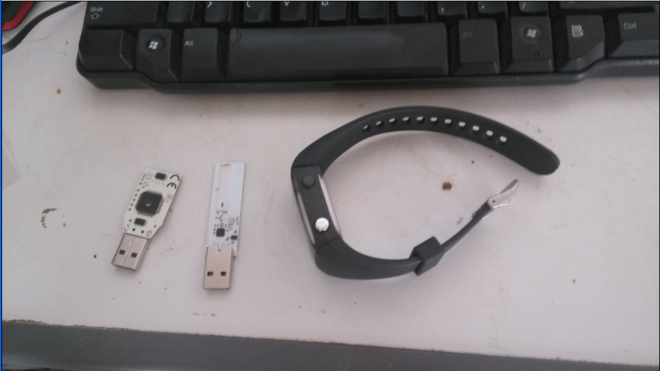

本来是16号就收到了这款eZ430-Chronos无线手表开发工具,但是收到的手表之后就被学长要走拿去公司了,无奈只好在买了一个,不过联邦快递还真是给力啊,从美国一星期就到了,但是因为这前天比较繁忙,就没有来的及来深入搞,零零散散的使用了几个功能,下面我为大家说一下我现在已经使用下来的功能。

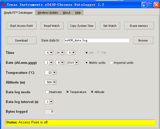

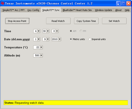

进行这个步骤首先要先下载这款手表的软件,软件的安装地址能够在手册中查询到,链接文字为“SLAC341”,下载下来之后安装一步一步的就可以了,安装完后插上无线的USB模块,灯会闪一下,然后再打开软件,软件

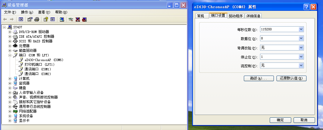

记住一定要先安装,只有安装了才会有驱动,还有就是安装完之后一定要在设备管理器中改端口的波特率,我的安装完后就9600,一定要改成115200,只有这样才能链接成功的,如图
,而后按“#”调到“SYnC”,软件点开图
位置,然后点“Start Access Point”出现底下黄色的成功的英文显示后就说明软件与USB无线模块链接成功,而后在“SYnC”状态下按下方向箭头进行无线USB与手表的的无线链接了,链接成功后USB的无线灯会闪烁表明成功链接,而后就可以进行读写上述的时间等操作了。注意不要太远,太远会链接不上的。

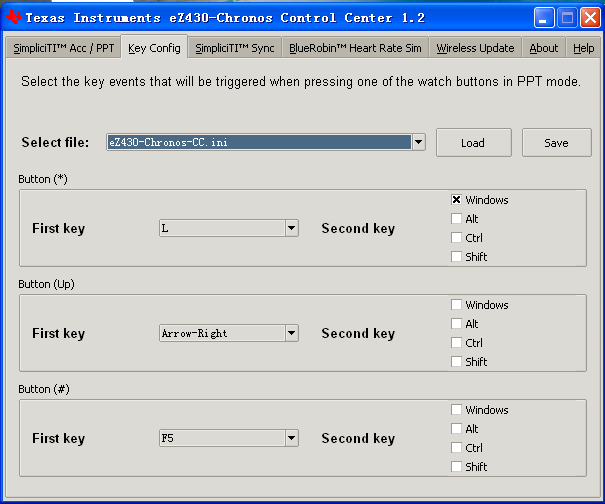

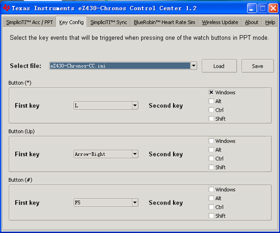

这个模式总体和上面的操作差不多,在如图
的位置上,有三个控制的文件可以选择,就有了“*”“UP”“#”分别代表PPT软件的快捷键的哪些按键,大家也可以根据需求来选择。

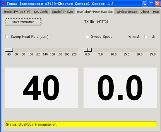

6.心率和跑动速度的显示。
对于这点我感觉有点被骗的感觉,还以为手表本身可以测心率和速度了,谁知道只能用无线来接收显示数据,这里的启动需要将手表调到心型图标的位置来开起这个功能,链接上手表就可以来显示心跳次数和速度了。在软件上也可以自动的显示出这个数值的自动变化。

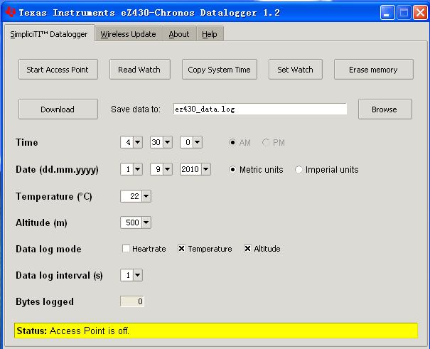

7.无线的固件更新
这个功能我没有弄出来,不知道是不是软件的问题,按照步骤来弄,软件总是出现如图
的提示,总是失败,求论坛中的大神们帮帮看看那里有错误吧。
