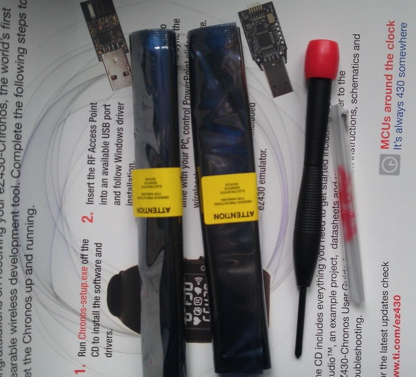

       最近实在是忙,各种忙,而且网络也不给力。眼睁睁的看着21IC上TI的促销活动搞得轰轰烈烈,竟然直到TI促销活动结束的前一天才把订单搞定。话说TI的效率那是没得说。下单一周就接到了联邦快递快递员问路的电话,奉劝以后在国外往国内邮寄物品的童鞋们,适当写点汉语拼音没害处的!一波三折,终于如愿以偿的拿到了梦寐以求的Ez430-Chronos-433无线手表。
第一次国外购物的心情相信大家肯定都有过,除了兴奋还是兴奋。小心翼翼的拆开包装盒,事实表明,这款运动手表还是非常酷的。只是,只是,表后盖上刻着三个醒目的英文单词:made in china!唉,made in china 就made in china 吧。大家都知道,现在made in china 几乎已经无处不在了。这样的价格,再加上联邦快递的邮费,确实已经很便宜了。套件清单除了没有传说中的光盘,MSP-eZ430仿真器、无线手表配套的CC1101无线板、备用螺丝一应俱全,TI还提供了一个小螺丝刀供拆机使用。不得不说,TI考虑的还是挺仔细的。

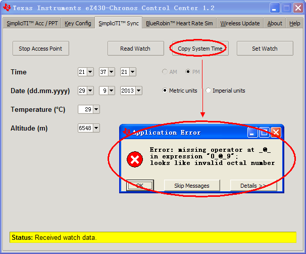

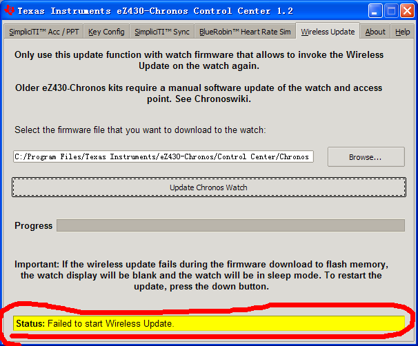

无线手表的基本设置就没有什么好说的了,可以看用户指南,不喜欢看用户指南的朋友们,多尝试几次就轻车熟路,设置自如了。我还是说一下程序方面的问题吧。说真的,TI提供的TI eZ430-Chronos 开发工具PC端控制软件可能具有BUG.也希望TI的相关工作人员能勤快点出来捉捉虫。问题如下图:
另外一个是手表的无线更新问题,同样不起作用:

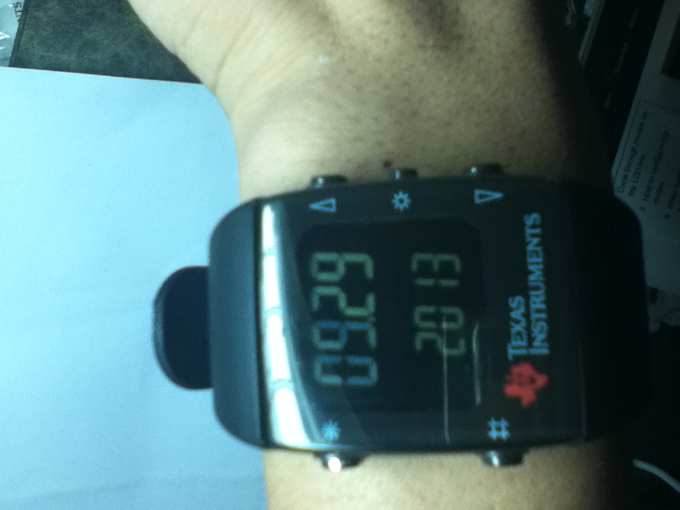

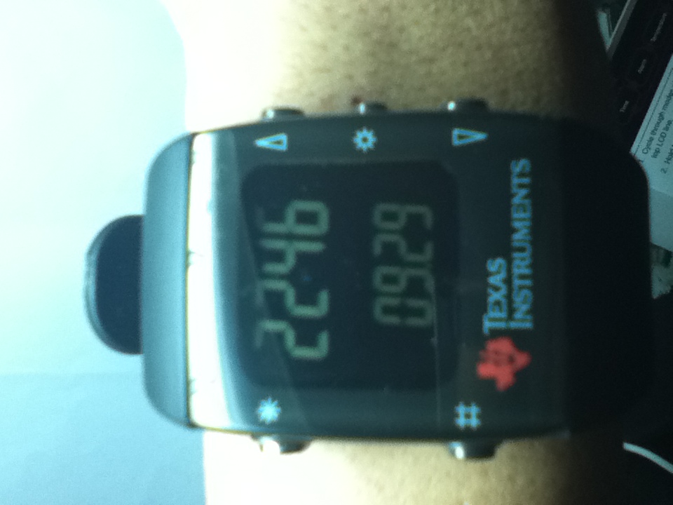

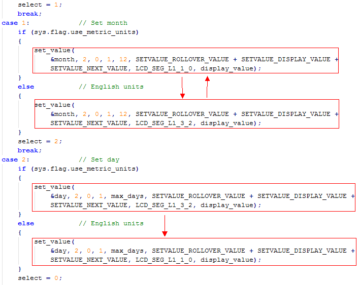

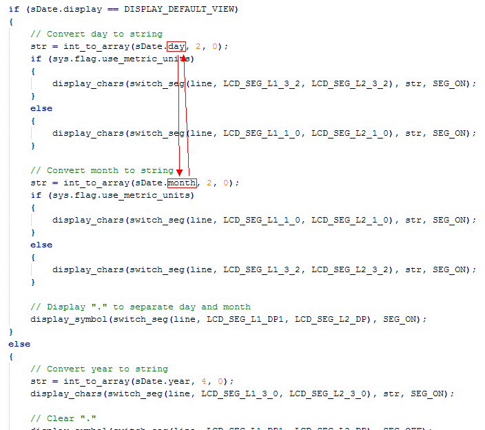

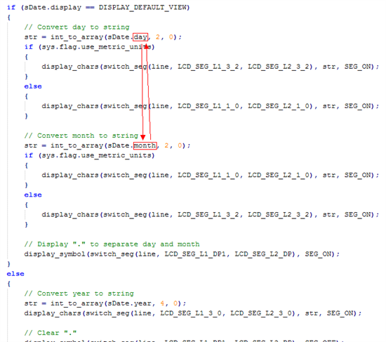

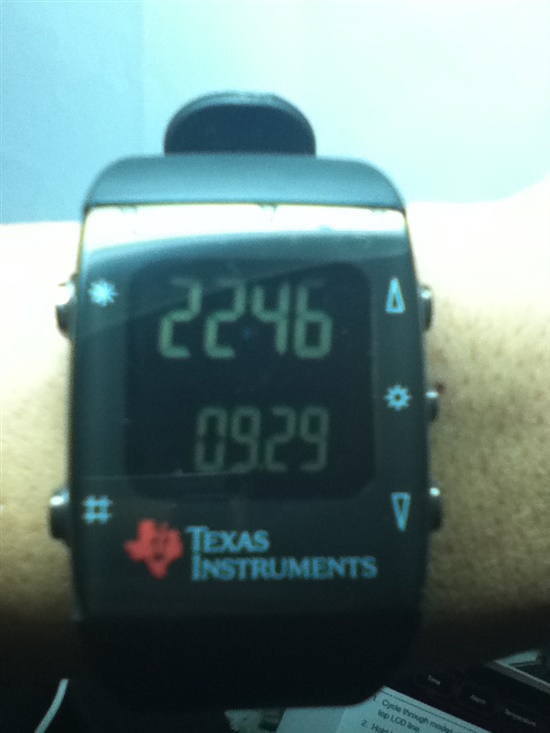

还有一个问题,就是手表的日期显格式问题,估计是外国人的习惯吧。手表的时间显示格式是日-月-年,而非我们喜闻乐见的月-日-年。时间调整操作也存在这样的问题。经过我的简单修改,显示界面变成了下面的图片:

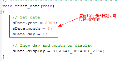

具体修改过程如下,在TI eZ430-Chronos 开发工具PC端控制软件的安装目录:
C:\Program Files\Texas Instruments\eZ430-Chronos\Software Projects\Chronos Watch\eZ430-Chronos v1.1 - white PCB\CCS\Sports Watch\logic\下的date.c文件是决定无线手表日期显示的文件。
使用CCS修改完毕,编译后,把程序烧写进去就可以完美显示了。
