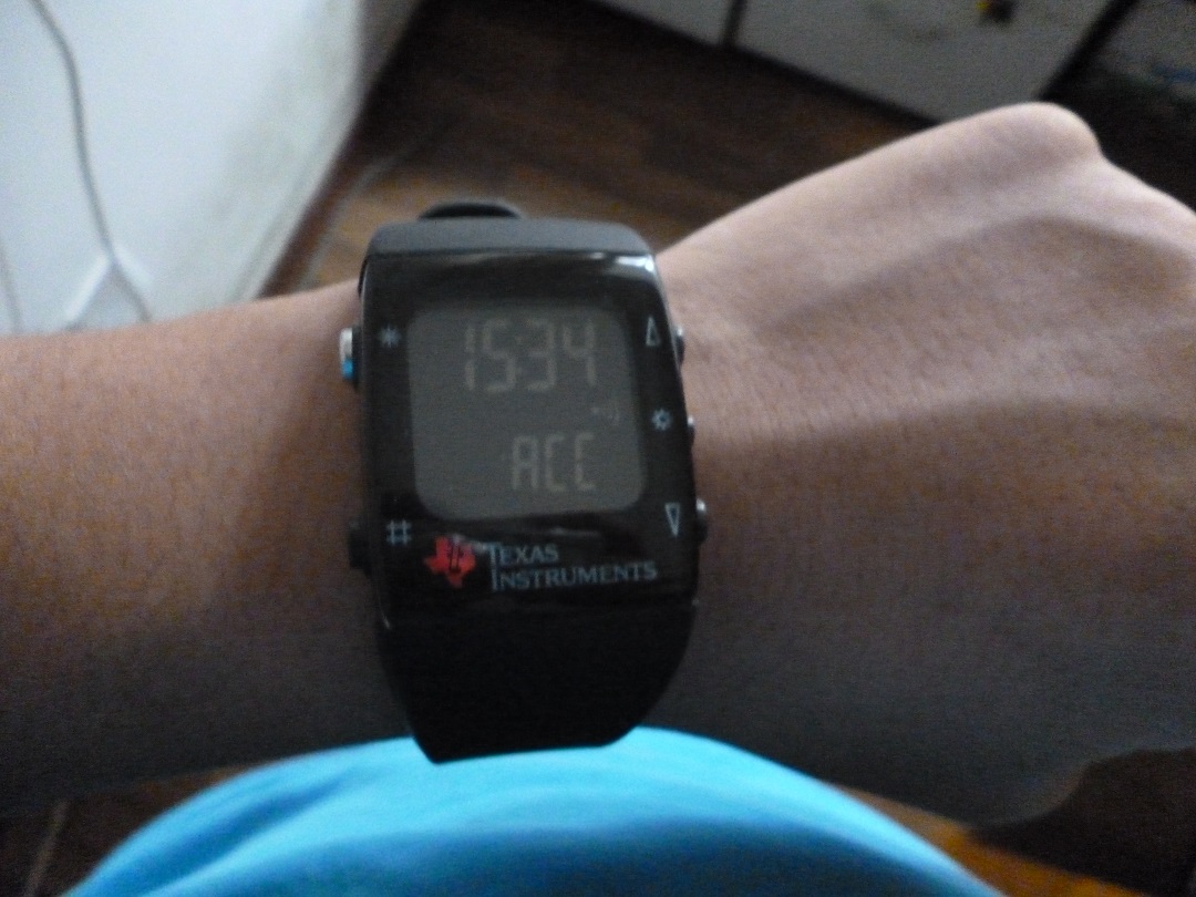

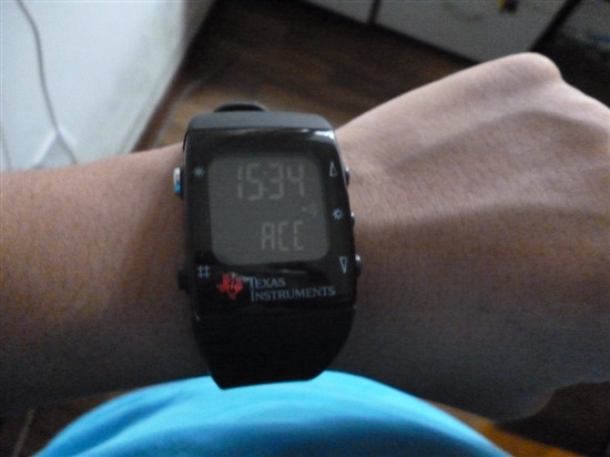

刚拿到手表的时候,传带试用了下,感觉还不错,但是按键的设计不跟正规的手表一样,它是5个按键的,而且按键的设计还都不一样,颜色的不同和大小的不同,个人感觉有些别扭。但是按键的手感和表带的感觉都是不错的,反应了TI做工最求细致。但是手表感觉厚了一点,不知道是不是因为内部功能增加后的各种设计,所一要设计这么厚。

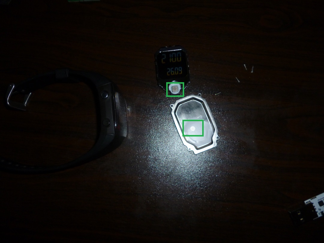

为了对手表有更多的了解,将其拆开了!拆开的时候比较方便,就包含几个部分,主控制板,手表外壳,后盖和4颗螺丝。由于拆卸也比较方便,所有感觉其防水性能不是很好,当然其跟专业的手表还是不一样的。
在拆卸的图中,看到了两个比较新鲜的玩意,上面一个好像是气压传感器,其目的是用来测试压强的,通过压强的测试,计算其所处的海拔高度。但是其测量的准确度感觉比较低。由于内部的开发板没有拆开,所以其使用的温度传感器用的是啥也不太清楚。不过感觉温度测量,测的是近身体的体温,跟外部环境的实际温度有些差距。

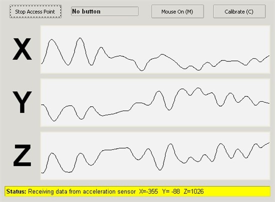

上位机软件测试:

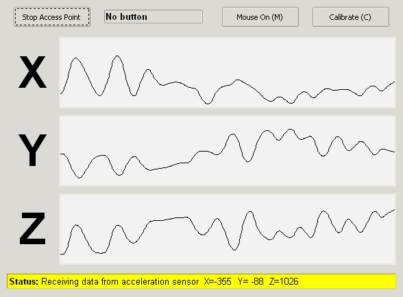

三轴数据测试

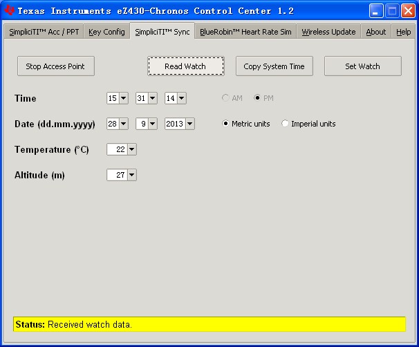

时间设置

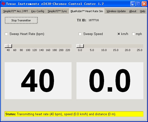

心率测试

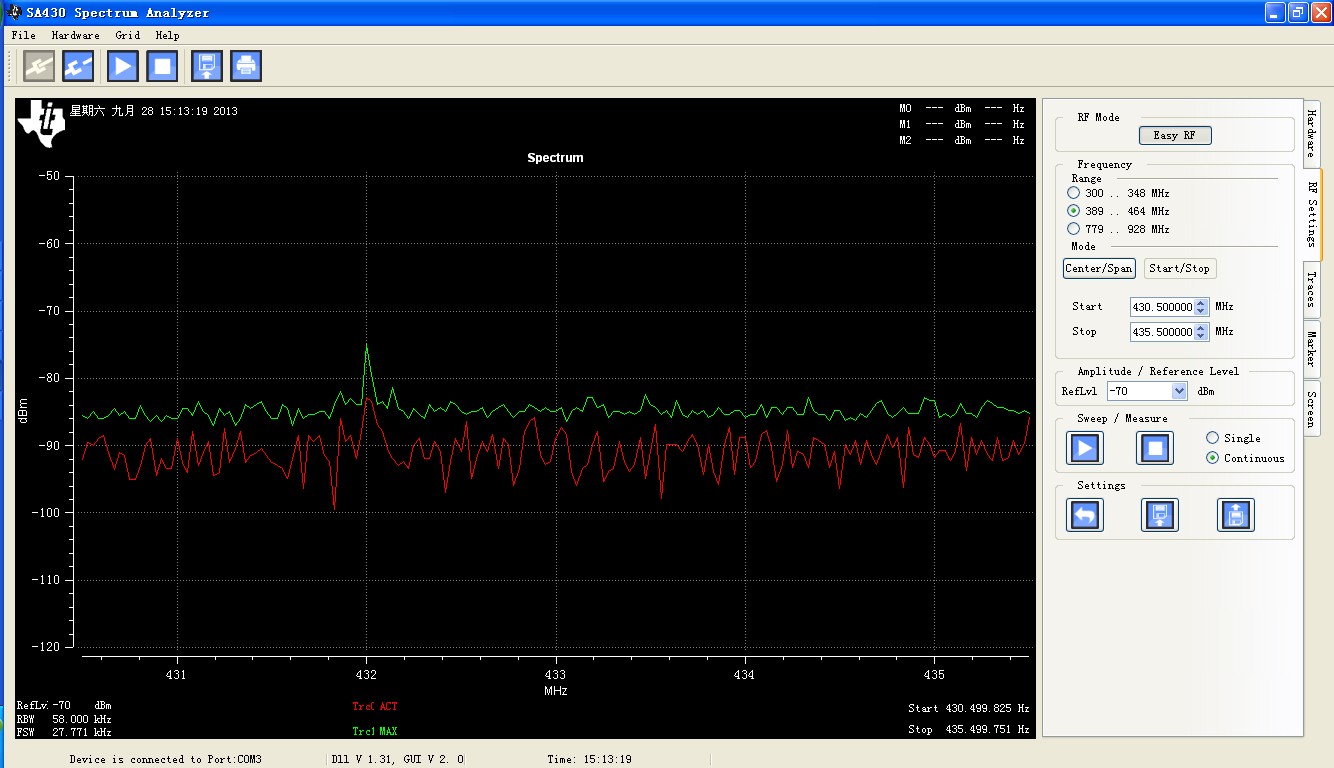

我同时也买了一个1GHZ 的频谱分析仪,测试了下通信时的频谱。
感觉其频谱的中心频点为432MHz,但是不打开通信时,其测试的数据也为这么多。
还发现一个问题就是1GHz频谱分析仪的上位机与无线手表的上位机不能同时使用,PC机只能保证其中一个在工作,另外一个就会被强制断开,这样不知道算不算一个问题了。
