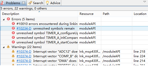

 1,  我在CCS中建立工程后,想使用430Ware软件库对msp430f5529进行开发。 可是当我在程序中使用#include "driverlib/MSP430F5xx_6xx/timer_a.h" 包含头文件时,发现C文件无法被加载上。 并且编译后会出现如下错误:
但是,当我把相应的.c文件也包含进来以后,也就是使用#include "driverlib/MSP430F5xx_6xx/timer_a.c"。再次编译,错误就消失了。
请问这是为什么?难道使用430Ware时必须这样添加库文件路径?

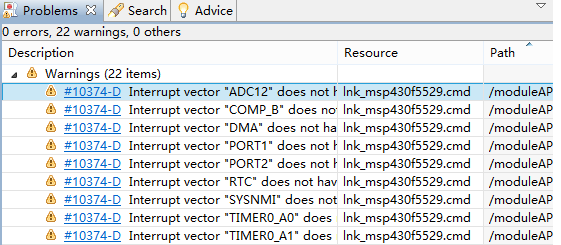

问题2:
2,在上面截图中可以看到,除了错误外,还有22个“永远去不掉的warning”,这些warning自从我换到CCS5.4版本以后,每次建工程必会出现,问题在lnk_msp430f5529.cmd文件。 说是我没有将中断函数实例化。可是我没有使用中断,也没必要实例化中断,为什么给我报warning?我自己查找过原因,说是ULP Advisor的原因?
       我想问,这些warning难道就不能去除吗?

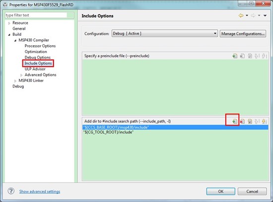

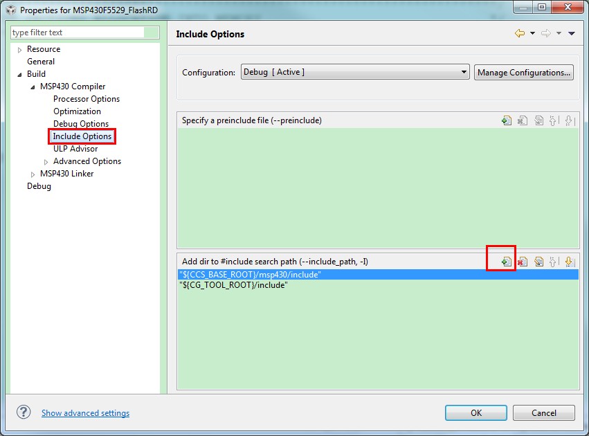

  • 你好,1.需要在编译选项里添加头文件所在路径。如下图:
    2. 可以去除,参考如下帖子:
    http://www.deyisupport.com/question_answer/microcontrollers/msp430/f/55/p/29068/87624.aspx#87624
    ^_^
  • 问题2已经选择了屏蔽,算是解决了。 问题1 没有得到解决。 在Include Options里面添加路径,这个我很清楚,而且都添加上了(之所以“C盘”三个路径,前两个是为了预防路径添加不对,): "${CCS_BASE_ROOT}/msp430/include" "${CG_TOOL_ROOT}/include" "${workspace_loc:/${ProjName}/src/sysCfg}" "${ProjDirPath}" "C:\ti\msp430\MSP430ware_1_60_01_11\driverlib\driverlib\MSP430F5xx_6xx" "C:\ti\msp430\MSP430ware_1_60_01_11\driverlib\driverlib" "C:\ti\msp430\MSP430ware_1_60_01_11\driverlib" "${workspace_loc:/${ProjName}/src/app}" "${workspace_loc:/${ProjName}/src/COG_12864}" 我430Ware就安装在了C:\ti\msp430\MSP430ware_1_60_01_11。由此可知,库文件路径为:C:\ti\msp430\MSP430ware_1_60_01_11\driverlib\driverlib\MSP430F5xx_6xx。可是我的程序中使用到的包含方式是#include:"driverlib/MSP430F5xx_6xx/timer_a.h"。所以,理论上我在Include Options选项卡里面,只需要添加"C:\ti\msp430\MSP430ware_1_60_01_11\driverlib"即可。可是,现在问题就出现在这里。我都添加完了,仍然不行,对应的c文件打不开。现在只能添加#include "driverlib/MSP430F5xx_6xx/timer_a.c"后,才能编译通过。现象如原问题截图1. 请问专家这是什么原因?
