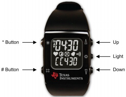

第一次使用时,将 eZ430-Chronos 手表从盒子中取出并连续按压任意键两次将手表从睡眠模式中唤醒,发现日期时间什么的都不对,于是摸索了一下,找了些资料。手表的整体布局如下:
