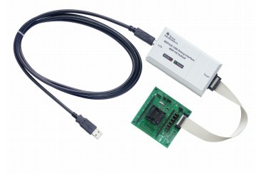

您好,我目前用的是德州仪器:MSP-FET430UIF MSP430 USB-DEBUY-INTERFACE 这套烧录器给 MSP430F4152IPMR 这颗芯片烧录程序,但我不知道怎么给芯片加密! 请求赐教! 具体怎么操作还望详细说一下 不胜感激!
Steve CHEN,
我记得你之前问过同样的问题。
关于MSP430加密,请参考下列链接 http://www.deyisupport.com/question_answer/microcontrollers/msp430/f/55/t/4274.aspx
此文档讲解的比较明白。
你所用的FET debugger是可以实现芯片加密的,配合 FET_Pro430上位机软件使用,其下载链接为:
http://www.elprotronic.com/fetpro430.html
希望对你有帮助!O(∩_∩)O~
